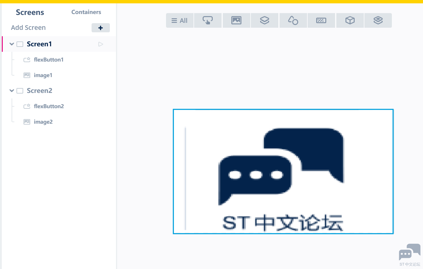

5 ~" W8 n0 }  P' U在TouchGFX中新建两个Screen,分别取名为Screen1和Screen2' u% S# b7 H+ O: p# R6 M4 _$ `
, l# Q' k! S/ T. `: I7 X+ @在其中分别插入两个控件,pictrue和button。如下图。3 O* n2 W! H2 a0 _4 W& s2 t( ]9 m( }

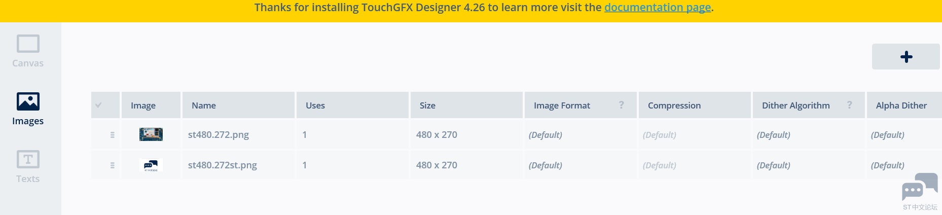

图片需要提前处理为480*272像素,保存格式为png。名称首位不能是数字,字符即可。* l/ d% u. w6 d+ X  @6 Y; i
2 _2 v6 F) ~  Q
从左侧picture命令中加入两张图片,先加入后才能在Canvas中调用

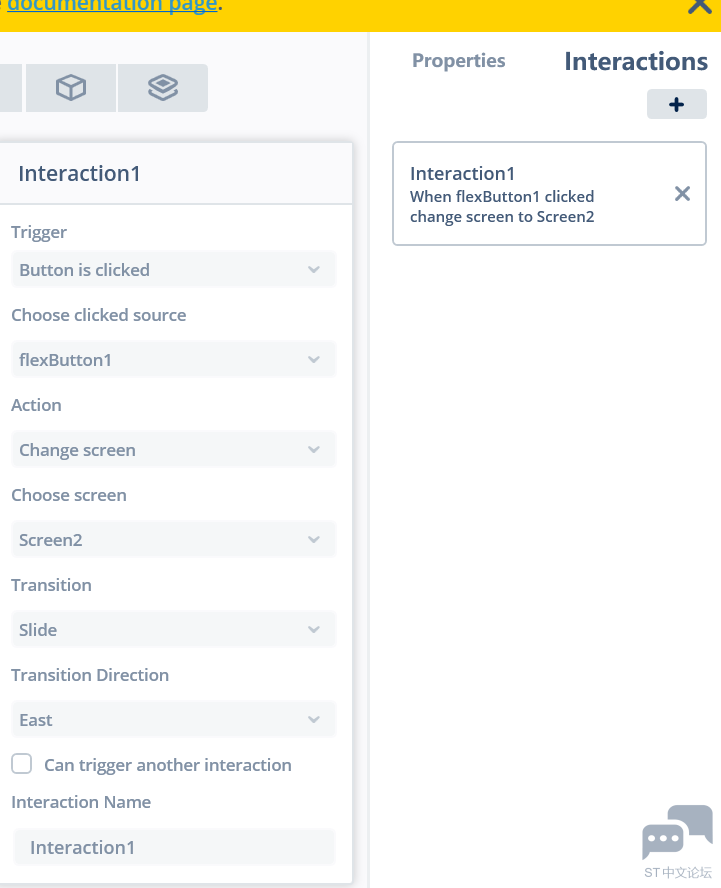

在button的intraction中进行配置,实现screen切换,如下图
