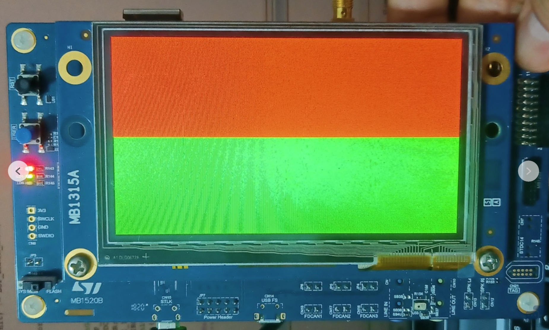

touchGFX开发中,经常发生屏幕内容不更新的问题,时常怀疑屏幕是否是好的!那么就启用红绿屏测试。
该测试是硬写入红绿,在main()函数中,touchGFX MX_TouchGFX_Init()初始化之后插入以下代码,即可
void LCD_Test_RedGreen(void)
volatile uint16_t *fb = (volatile uint16_t)0x70000000;
uint32_t i;
for (i = 0; i < 480 * 272; i++)
fb[i] = (i < 480 * 136) ? 0xF800 : 0x07E0;
实际效果如下
image.png } }
