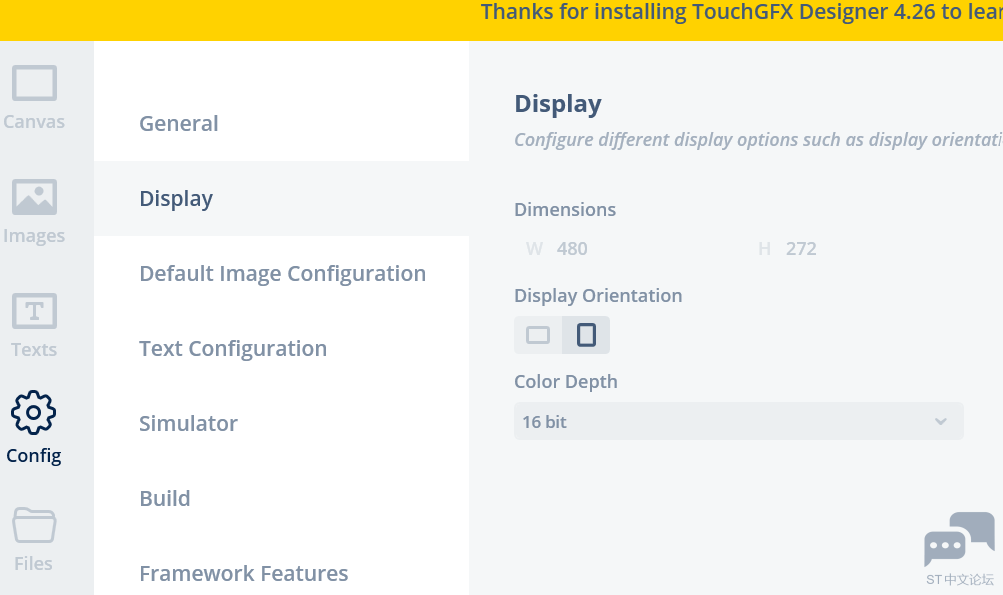

我一开始的想法是在cubeMX中将横屏的参数Width = 480,Hight = 272,改为竖屏Width = 272,Hight = 480。但是经过测试这种方法是行不通的。

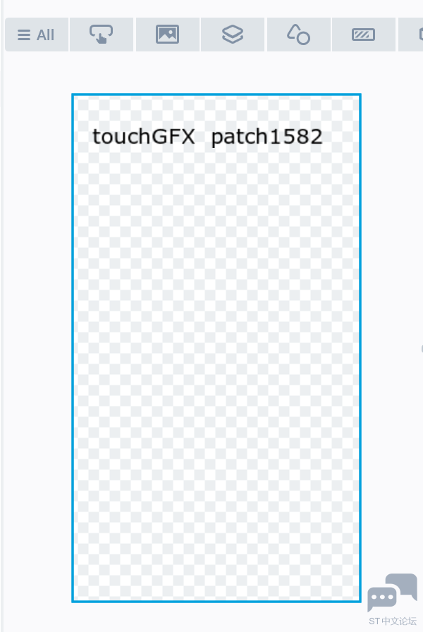

经过学习和测试,发现在在touchGFX->Config->Display->display Orientation中点击竖屏,就行word中的横向页面变纵向页面。

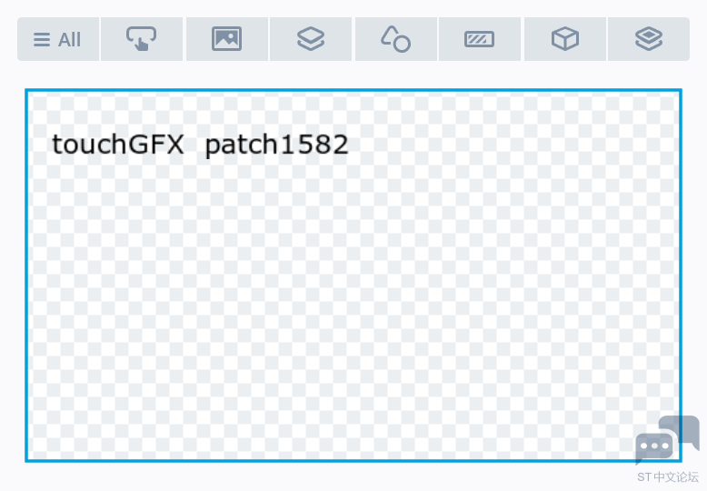

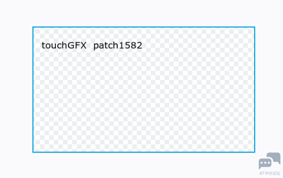

更改后的画布效果如下图
