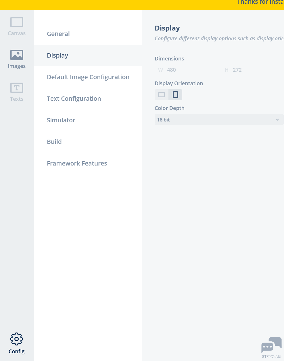

Coremark跑分结果有将近20行,在横屏的情况下不能完全显示。因此需要将其改为竖屏。
先说一个错误的测试。在cubeMX中横屏的参数设置是Width = 480,Hight = 272。
最初的想法是既然改为竖屏那么就将Width = 272,Hight = 480。这种方法是行不通的。
正确且简单的做法是在touchGFX->Config->Display->display Orientation中点击竖屏,就行word中的横向页面变纵向页面。
此时,在Canvas中画布就变为纵向。这样就可以愉快的纵向显示字符了。
