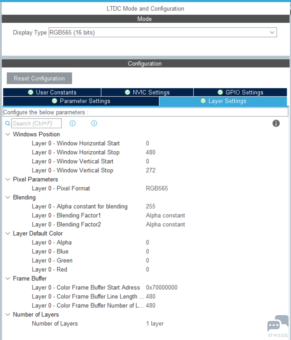

在TouchGFX中仅配置了TextArea控件,目的是测试在Text控件中动态显示字符。因此LTDC只设置了1层。此时只需要单缓冲区即可。

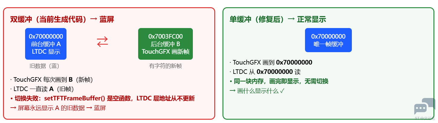

而在touchGFX生成的TouchGFXGeneratedHAL.cpp文件中是默认双缓冲的
void TouchGFXGeneratedHAL::initialize()
HAL::initialize();
registerEventListener((Application::getInstance()));
enableLCDControllerInterrupt();
enableInterrupts();
setFrameBufferStartAddresses((void)frameBuf, (void)(frameBuf + sizeof(frameBuf) / (sizeof(uint32_t) 2)), (void)0);
双缓冲下 TouchGFX 画到后台 0x7003FC00,但是显示当前画面的地址是 0x70000000 。
这样就出现了,新数据存放在0x7003FC00,显示却是0x70000000 里的数据。导致想要的字符不能显示。
将setFrameBufferStartAddresses((void)frameBuf, (void)(frameBuf + sizeof(frameBuf) / (sizeof(uint32_t) 2)), (void)0);改为setFrameBufferStartAddresses((void)0x70000000, (void)0, (void*)0);即可解决以上问题。
