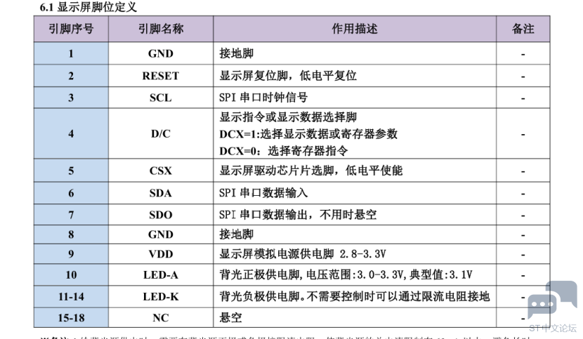

1、查找屏的资料其定义如下:

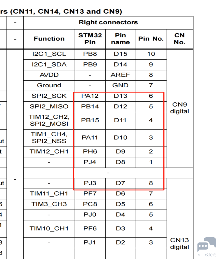

2、再查找开发板的原理图,使用他的接口CN9、CN13来对接LCD屏,其接口图如下所示:
3、结合屏与开发板,定义引脚如下:
LCD_PWR:PJ3
LCD_RST:PJ4
LCD_WR: PH6
LCD_CS: PA11
LCD_SCK PA12
LCD_SDA PB15

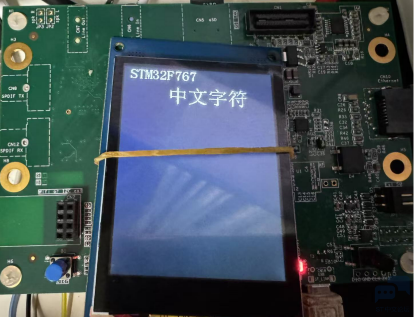

8、测试效果:

KEY1 回答时间:2025-3-5 00:42:53
就这?搞个界面出来
lugl 回答时间:2025-3-5 14:19:24
<br /> <br />
别急别急,先把LCD搞亮,接下来再搞LVGL或者touchGFX
