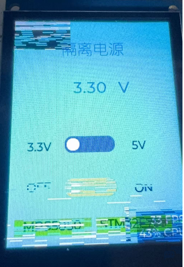

我原来在STM32F769I-DISC1开发板上使用ST7789成功的实现了LVGL,使用spi_dma实现16bit传数据,原来跑得一切正常的。我今天移植FreeRTOS之后,考虑到性能优化,在main中,添加了指令缓存与数据缓存之后,就出现了花屏现象:
  SCB_EnableICache();
  /* Enable D-Cache */
  SCB_EnableDCache();

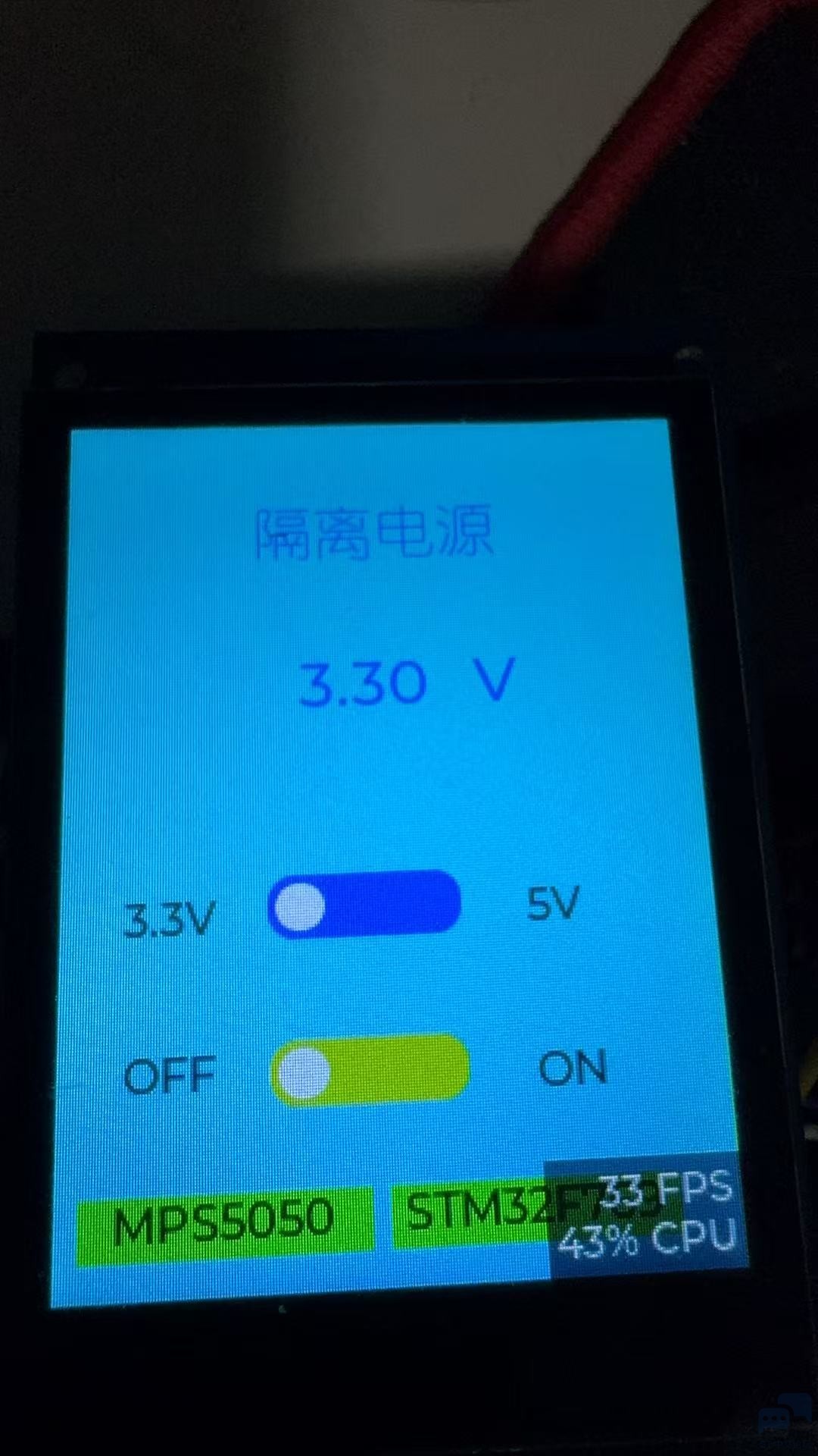

现象如下:
禁用后,一切又正常了,因此我怀疑是开启I-Cache与D-Cache的原因。

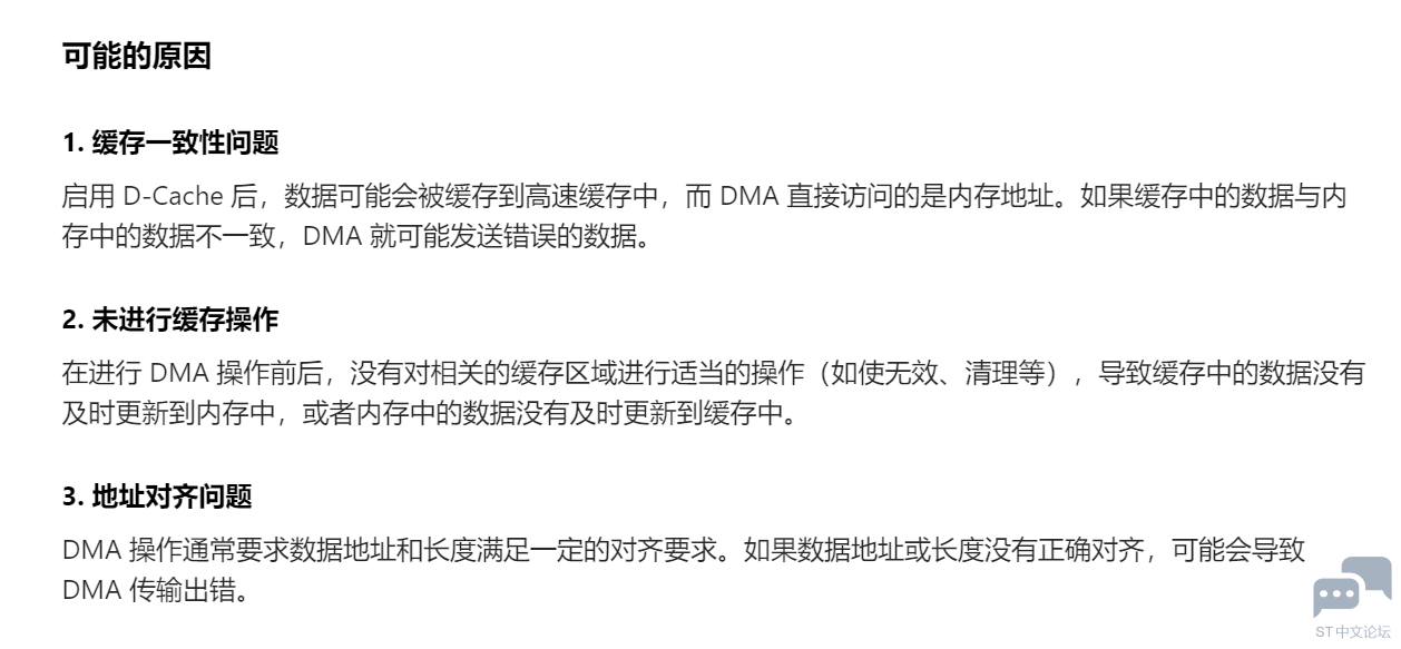

经查找资料,分析可能是我在发送DMA数据之前有缓存数据存在,因此发生送的数据有可能没有请理。网上的如下原因分析:

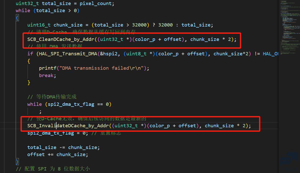

根据以及资料的提示,我找到了DMA发送的地方,在传输之前清理D-Cache,确保数据从缓存写回到内存。DMA发送结束之后使D-Cache无效,确保后续访问的数据是最新的。
修改代码如下:
重新烧录程序后,花屏现象成功解决。
