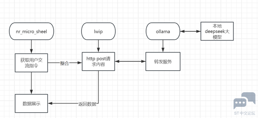

【程序框架】
根据本地大模型的搭建,以及STM32F769的编程,我设计了程序如下:
下面就如何实现分享如下:

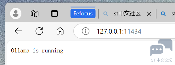

一、使用ollama部署本地deepseek大模型。
如何部署deepseek大模型,网上教程非常之名,本篇不做过多分享,我在部置好后,打开本地浏览器,部署成功,如下图:

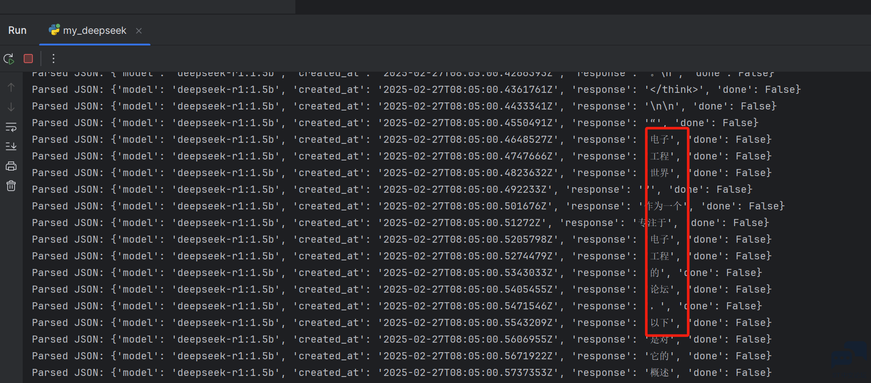

由于直接跟deepseek模型对象,返回的数据包含如下信息:
而我们需要的信息,每一行数据只占用了一小部分,所以我在本地搭建了转发服务器,将服务直接转发到8000端口,其代python代码如下:

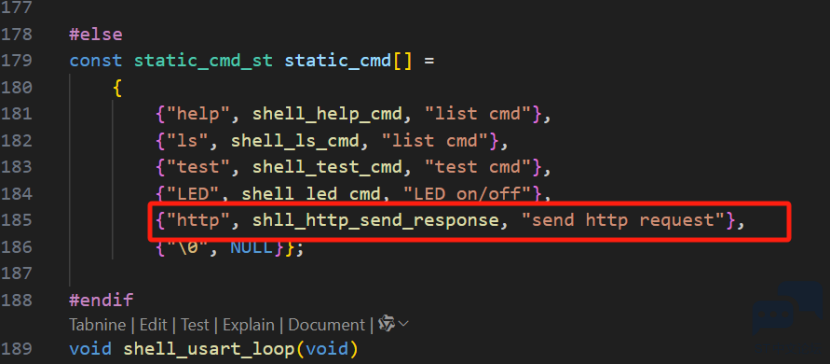

在本地中,我们向shell添加一个http的指令,本地提取指令后,转发给http_post函数,其代码如下:
void shll_http_send_response(char argc, char *argv)
    if (argc < 2)
        shell_printf("Usage: http <data>\r\n");
        return;
    const char *data = &(argv[argv[1]]);
    if (data == NULL || strlen(data) == 0)
        shell_printf("Error: Data is empty or NULL\n");
        return;
    send_http_post_request(data);
然后向命令列表添加指令:
这样我就可以使用http cmd向http_post发送数据了。

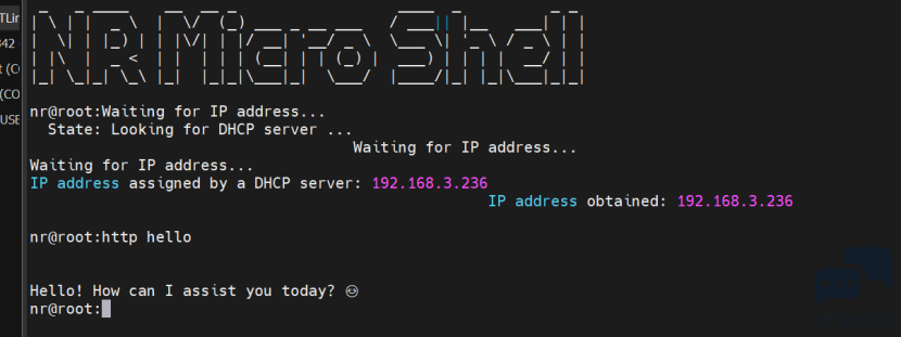

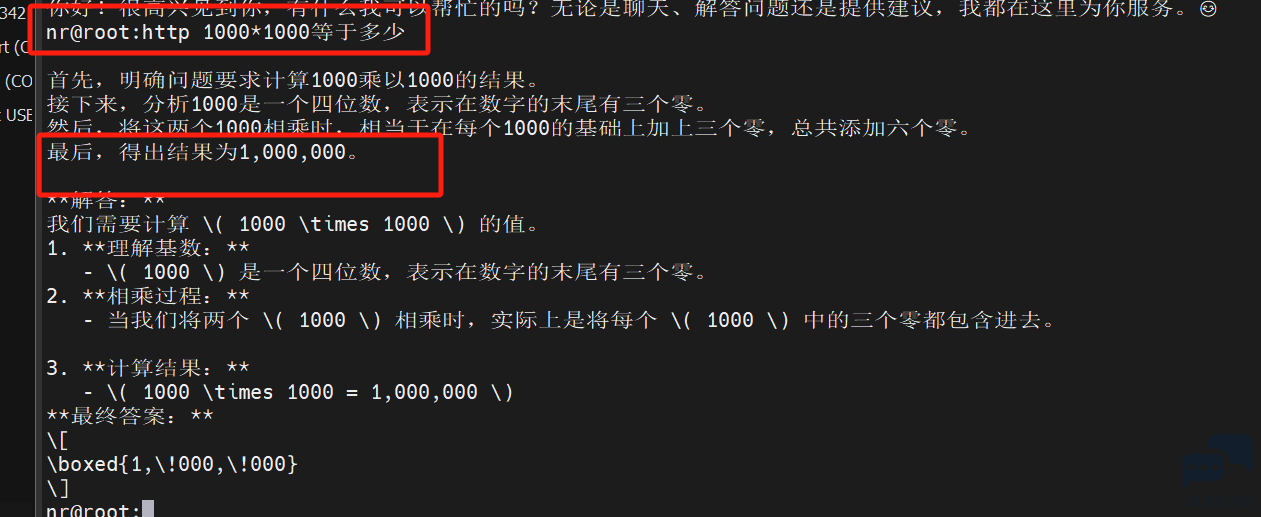

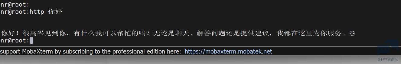

【实现效果】
源码编译好后下载到开发,进行shell命令,输入http hello返回数据如下:
输入中文:
输入1000*100等于多少:
【总结】
STM32F769通过lwip成功的实现与AI大模型的无缝结合。
