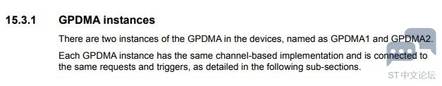

      最近做数据传输要用到DMA,通过验证测试并分析官方的Demo,移植到自己的代码中,通过学习为我所用。  官方提供的Demo里有FlashToRAM的例程,先从这个例程下手。通过阅读手册可以知道,H503有2个DMA,感觉能扩展应用还挺多的,如图1所示:

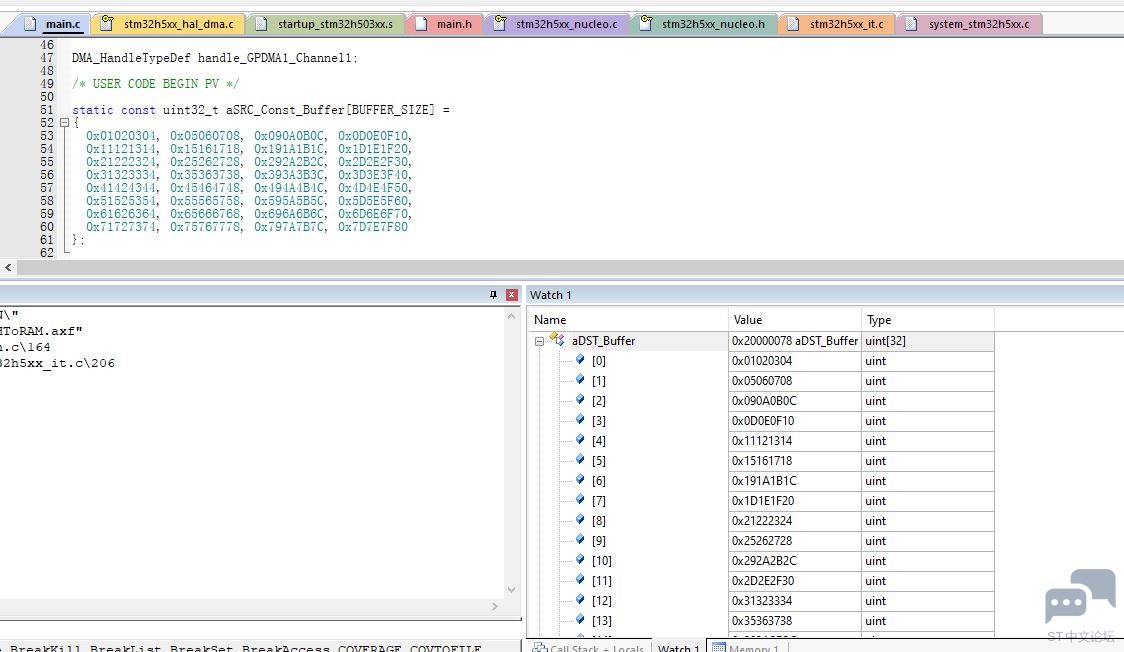

其他部分可以参考源程序,测试结果如图2所示:" u7 W2 Z2 X0 _1 J. C$ J7 O
t32.JPG . O( X8 p5 ]. \3 h0 y+ Z% V) U, P3 c7 {
图25 b% d3 R+ o, T- M2 r
软件部分相对要简单一点,主要是通过测试和分析,理解和了解DMA的使用,为后续工作方便调用准备。" }, S' b3 c' K/ p. I3 l+ _
