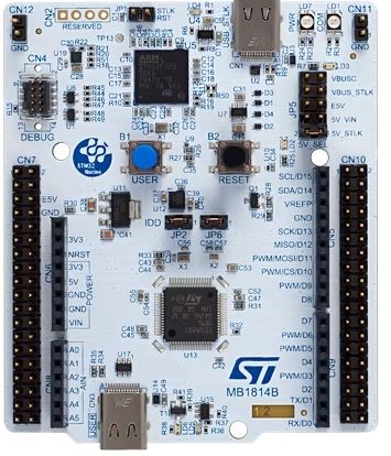

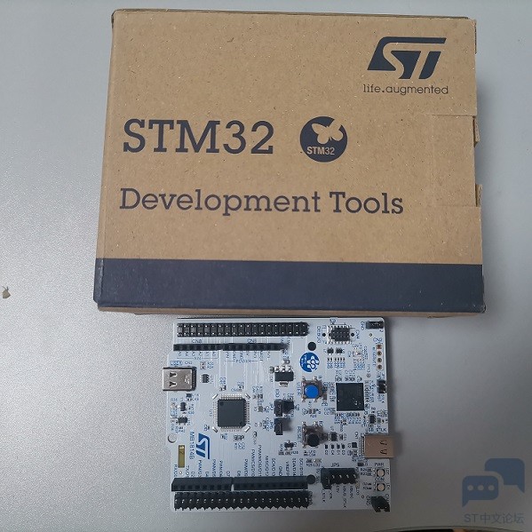

收到NUCLEO-H503RB开发板很是惊艳,从包装来看ST不再使用原来的塑料壳包装,改用环保的纸盒包装。开箱如图1所示:
从外观图上可以看出,外部接口均换成了Type-C 16Pin的封装,阅读完datasheet知道,该MCU是支持全速USB的。
该板的ST-LinK部分和MCU部分是一体了,中间没有开槽,应该是不能单分开了。

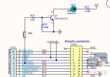

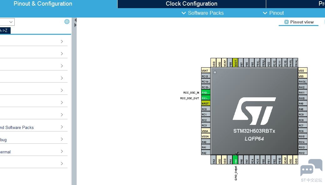

调试最快的方式,还是使用CubeMX,选芯片,配置PA5作为LED引脚,如图2和图3所示:
图2
图3

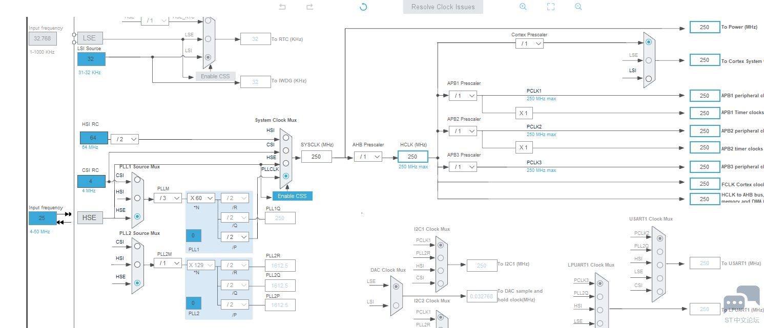

从Datasheet上看,该MCU最大支持250MHz,时钟配置为最大。如图4所示:
图4

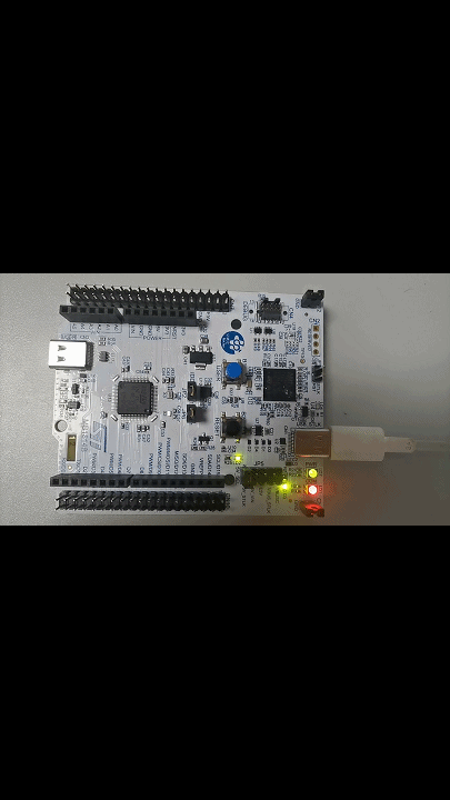

编译,debug,比较顺利,效果如图5所示:
图5
