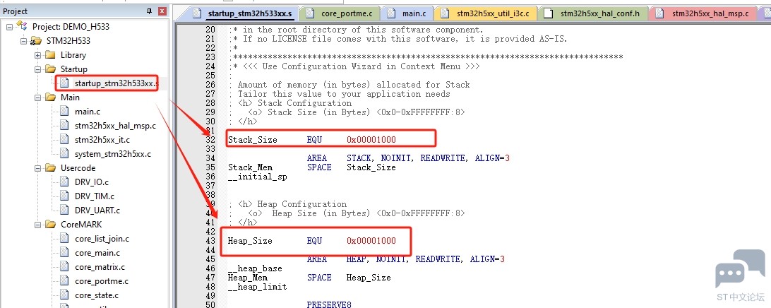

堆栈大小是必须大于1K的堆栈,否者CoreMARK是无法正常运行的,所以我们需要在.s文件中左修改,CoreMARK要求堆栈必须要大于1K才行,我们这里设置为0x1000,
9 C% ?* w4 m# T: n
/ D7 K9 T% A/ f' w8 z0 W/ W5 l- |; Q; \9 o/ @7 e0 y( y

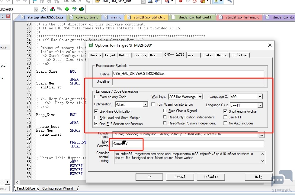

最后就是优化等级的设置,我们按照如下优化等级设置就可以,需要在方框处加-Omax。
& J$ X& K6 J. i$ _3 m3 W( d* s! z: n

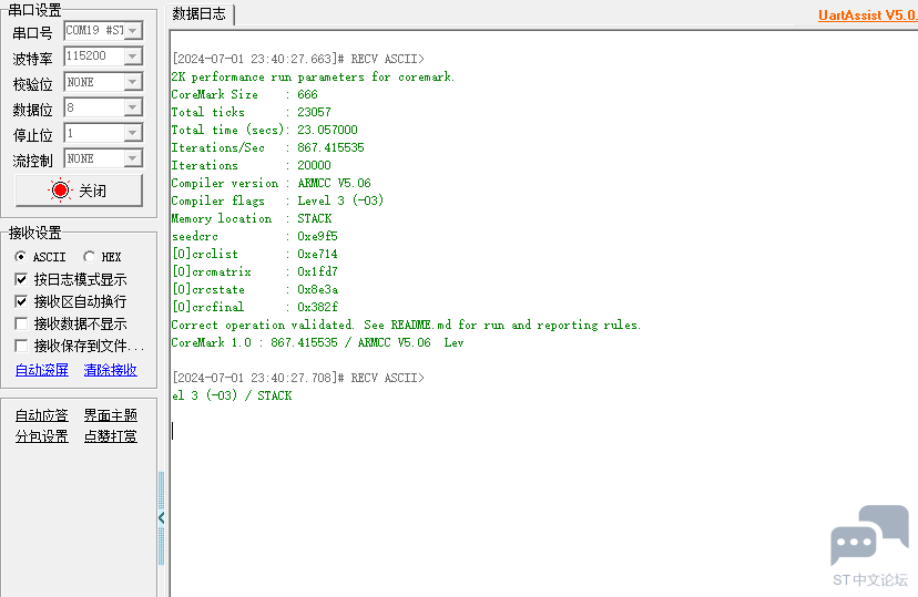

最后我们来看看我们的跑分结果:1001
* v6 O$ I* }9 s8 V8 [6 w( p* Q
$ n/ b3 f4 o% N
  s. M, `2 t2 |7 ^
官方给出的结果是1023分,现在相差22分,也不算太多,官方的跑分参考原文可以参考这个:
