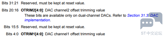

看RM0468手册1248页上说,OTRIMx:These bits are available only on dual-channel DACs
sistao 回答时间:2024-11-5 13:18:30
<br /> <br />
我留意到这句话了,但是这句话是针对OTRIM2的,也适用OTRIM1吗?我使用的是Channel1。
chenkh 回答时间:2024-11-5 16:42:47
<br /> <br />
这就不清楚了,没用过

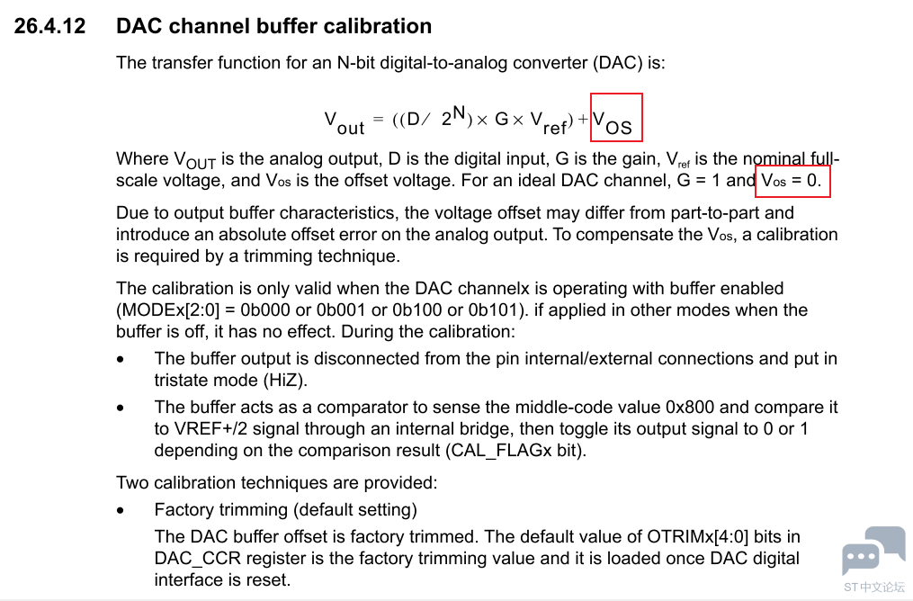

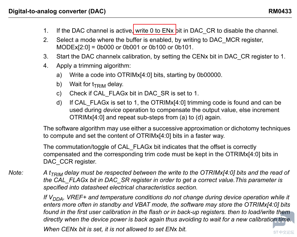

butterflyspring 回答时间:2024-11-5 17:38:50
从手册上看,通道1 的buffer 是可以单独校准的,并且须按照手册介绍的步骤来实施的。
校准是调整额外的偏移量,这个电压很小,估计示波器可能很难量测出来变化。

从厂家的手册上看,这应该是个额外附加上的偏移电压。
如截图上红圈所示,它是加号,所以我认为它不是线性比列关系,是每个具体电路结构带来固定的值。

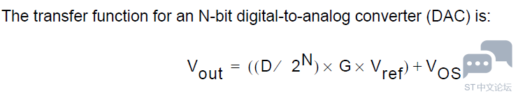

1、我们知道,DAC的实际输出是理论值和偏差之和,这个偏差对应参考手册中那个输出公式中的VOS.
正因为实际输出跟理论值存在偏差,所以在实际应用中需要做输出校正,让实际输出尽量接近理论值。
2、STM32H7芯片内部的DAC都支持输出校正功能,即实际输出是基于当前转换结果结合当前校准寄存器里
的校准值即OTRIM值  实施校准  后的最后输出。每个DAC模块的校准各种独立。
3、关于OTRIM值的获得。STM32H7芯片在出厂时就基于一定条件做了校准操作,得到相应的OTRIM值存储到对应
的寄存器,使用DAC时即可使用。
当然,出厂校准条件未必适应所有应用场合,用户适时地重新启动校准操作并获取新的OTRIM值也是正常、必要的。
我们可以发现OTRIM字段是可以读写的,但通过DAC校准并获取合适的ORTIM值是 硬件确定 的,即哪个值最合适是
硬件确定的,具体就是在校准操作过程中找到最佳OTRIM值后通过特定状态位给予用户提示并存储到特定寄存器。
我们不能 随意或想当然 写入特定的OTRIM值,虽然你现有这个权利或能力。
做DAC校准操作时,实际上是硬件基于中间点0x800的输出和理论值进行反复比较、修正实现的,并得到最终的最佳
OTRIM值。关于这点的更多细节可以阅读参考手册。

我还有一个疑惑:在得到最佳OTRIM值后,将该值存入特定寄存器。至此,校准过程是否已经完成?还需要用户将得到的最佳OTRIM值跟ODR寄存器的值做加法操作吗?
xmshao 回答时间:2024-11-8 11:33:22
无须客气,探讨交流而已。
在校准过程中有个标志提示“上面比方中的那声“好了””,此时的最佳trim值找到了,最终自然是写进DAC_CCR寄存器了。
之后DAC运行时硬件会 自动基于这个TRIM值做修正后 做最后的输出。
