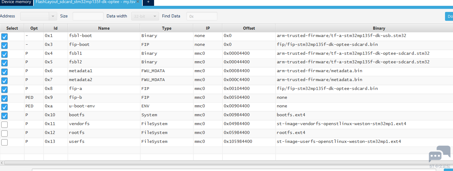

在修改了linux内核后,我想只把bootfs烧录到sd卡上,而不擦除根文件系统的分区。 我在stm32cubeprogrammer上烧录时,取消勾选根文件系统,烧录后发现sd卡上根文件系统的分区没有了。 |

这样勾选的,只烧录bootfs,结果在uboot中最后一个分区是bootfs,没有取消勾选的这3个分区了。
https://wiki.stmicroelectronics.cn/stm32mpu/wiki/STM32CubeProgrammer_flashlayout#Field1-_Options
把TSV文件内rootfs Opt 改为 PE.
PE : do not update (also EP)
