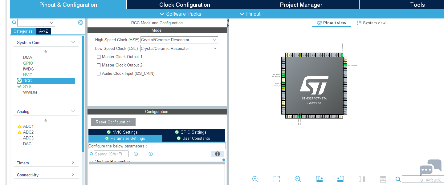

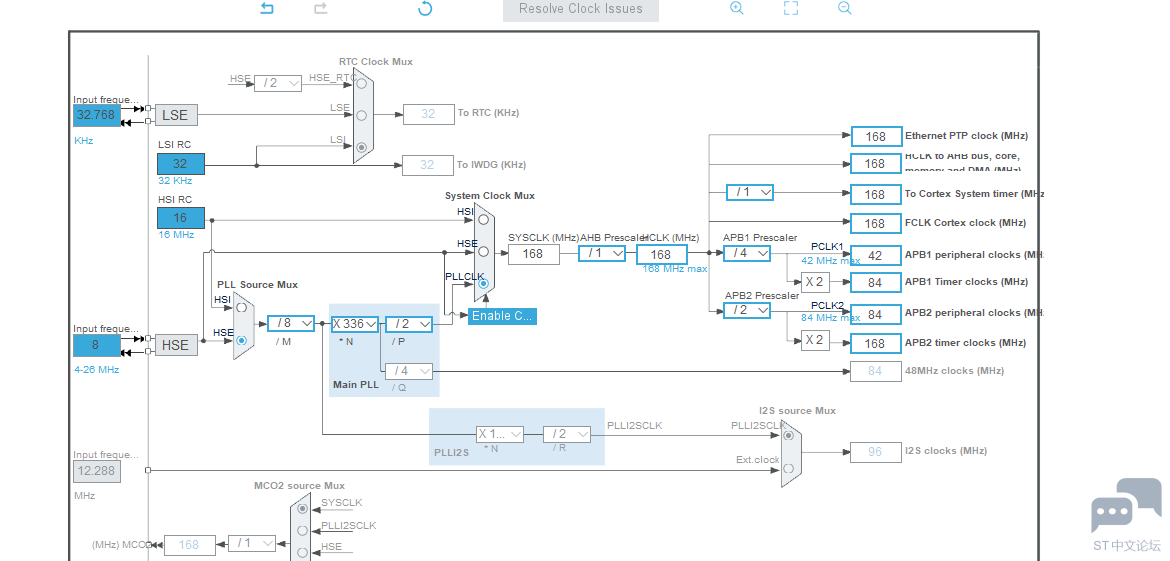

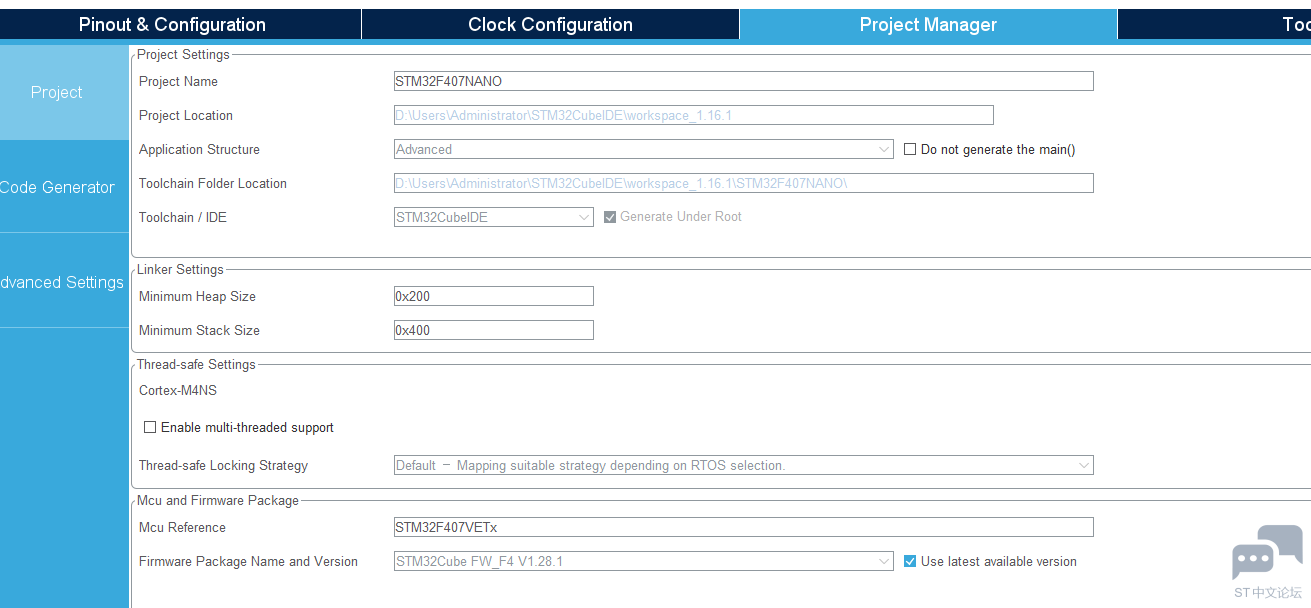

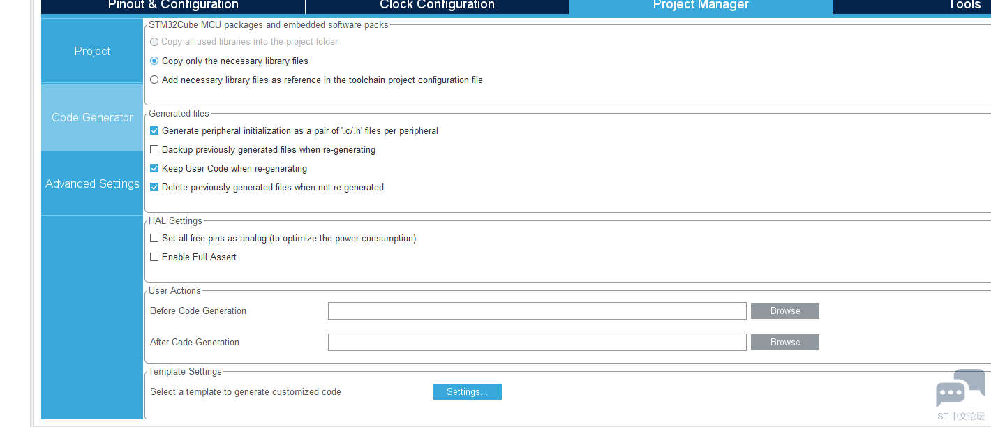

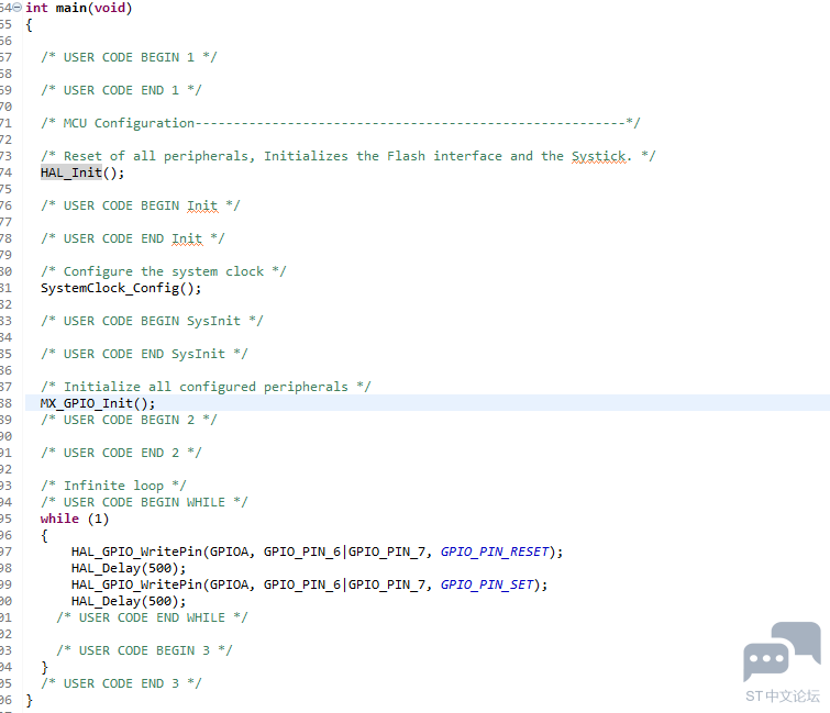

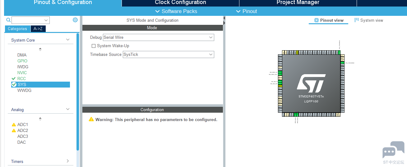

我本来想上传代码的,完全完全无法理解为什么下载完之后无法运行
db97614463bfc5142d6ee2f58988f3b0.pngb2a418a247e2ce79e754df55efc53920.pngb6bb4f5e5ede56967afe0d53eb006aaf.pngfb9816b32a1eb8ddb509389a5cddcc17.png2b1447926719916c3f96c5ec38e9788f.png

我现在有点疑问了怎么编译,先debug生成了文件。 我看到这个文件夹是最新的啊。 然后用stlink下载debug文件下的.hex文件,还有一个问题 就是一开始行的,然后我添加了一个freertos v2 ,然后不行了 。 草草草 不要怀我的板子, 我的板子是好的 ,我用rt studio编程试过 ,
butterflyspring 回答时间:2024-11-15 09:58:42
没看懂是发生了什么故障。
不过从贴出代码看,应该个翻转两个IO口(没看到IO口配置了什么模式)。
那么简单调试一下,看IO寄存器状态就知道了。
