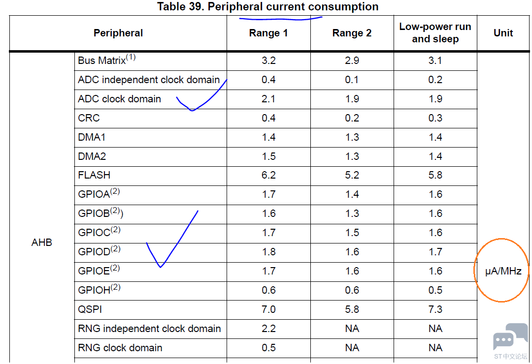

我使用STM32L431进入STOP1模式,原始功耗为53uA。在进入停止模式之前,我调用HAL_ADC_DeInit(&hadc1)禁用ADC,并在退出STOP1模式后调用MX_ADC1_Init()重新启用ADC。测量的功耗为66uA,大约多出10uA。为什么呢?如果退出STOP1模式后不调用MX_ADC1_Init(),功耗仍为53uA。是因为ADC会产生功耗吗?应该不会的吧。 下面是我的进入和退出STOP模式的函数: |

如果使用ADC的,至少得开启ADC和相关管脚GPIO的时钟,如果说用到DMA的话,DMA也要增加功耗。你可以结合上面表格估算下。
