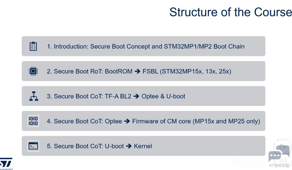

4 F2 t- V' [. x( o7 w! ]简单谈一下自己的学习心得。课程分为5部分:
  H8 C1 D- v1 ~, x2 y图1
- I6 k! {3 _* x, W介绍Secure Boot概念;BootRom->FSBL校验过程;TF-A BL2->U-boot校验启动;Optee如何校验CM核固件;Uboot校验Kernel.
