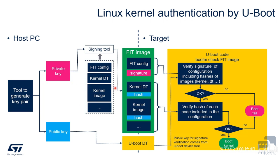

本次就谈谈最后一步uboot校验kernel内核启动过程的流程。在STM32MPU安全启动课程的第五部分,即是U-Boot校验kernel的。U-Boot在加载Kernel时通过使用Fit Image镜像进行校验。Fit Image是一种描述镜像内内容的树状结构,包含多个节点,如Kernel镜像、Device Tree等。每个节点可以包含哈希值,并且可以添加签名进行校验。通过这种方式U-Boot在加载过程中可以对Kernel进行完整的校验,确保其完整性和安全性。在上位机生成Fit Image时,可以使用make image工具,通过指定配置信息和密钥来生成带签名的Fit Image。

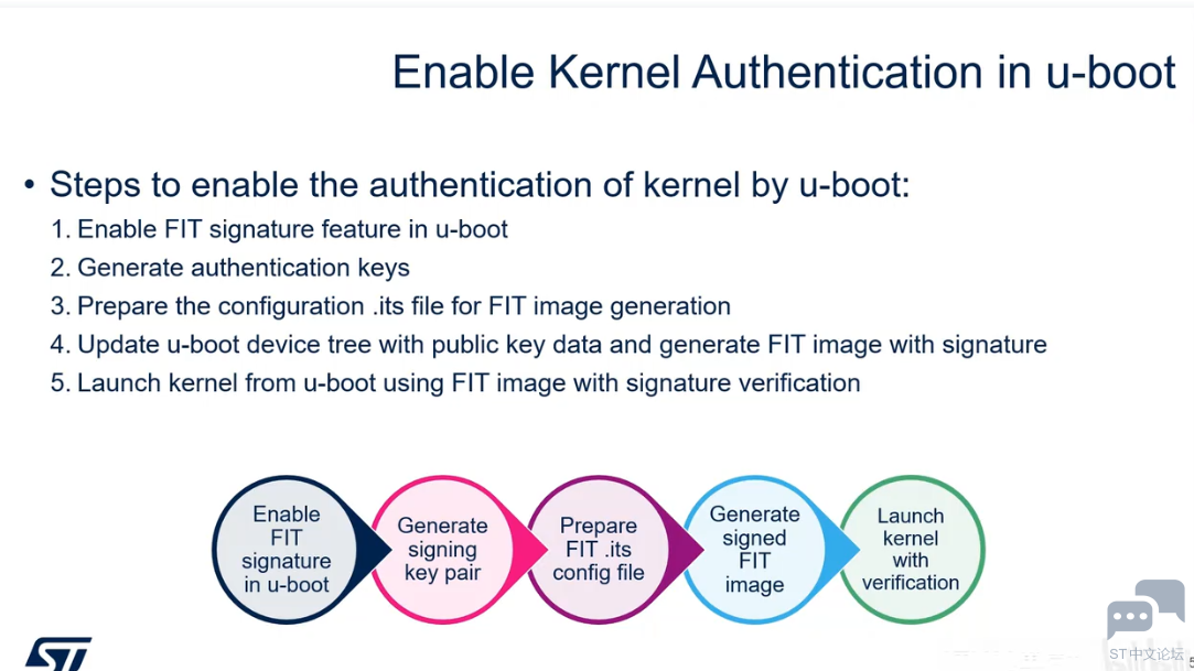

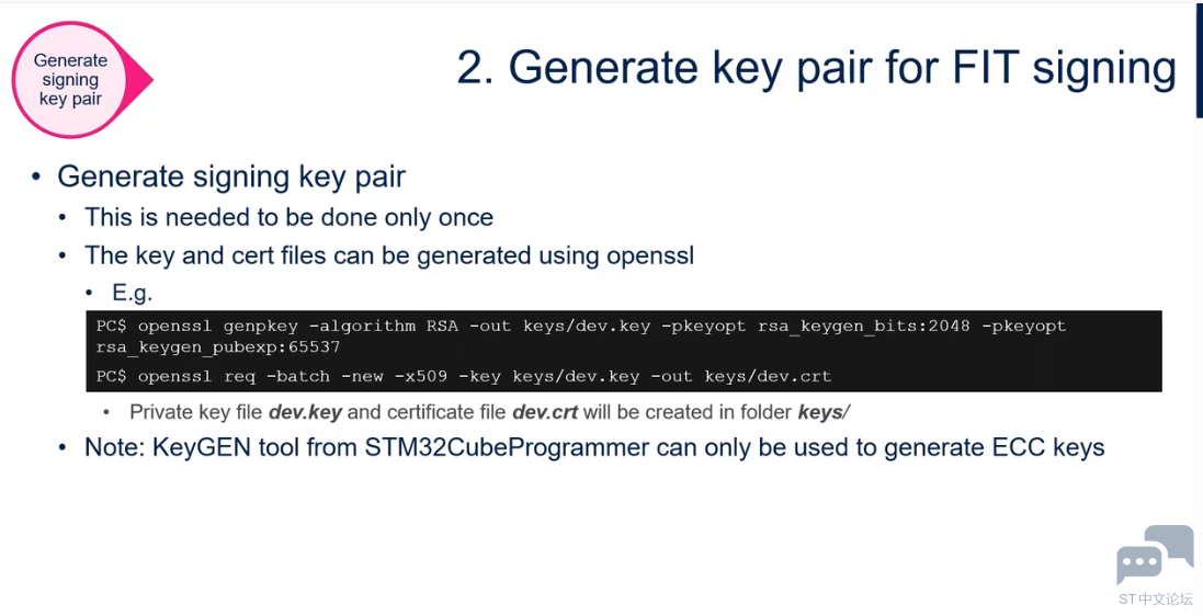

课程重点讲解了uboot校验kernel的使能过程。首先需要对uboot的CONFIG进行修改,确保校验功能已启用。接着生成签名校验所需的密钥,并在上位机上使用工具生成RSA密钥对。随后编辑.its文件,指定生成fitimage所需的kernel、device tree等组件。最后使用make image工具生成带签名的fit image。整个过程都强调了安全性。建议禁用其他可能的kernel启动方式,确保uboot只能启动带签名的fit image.
上位机上使用openssl工具生成RSA密钥对方法。

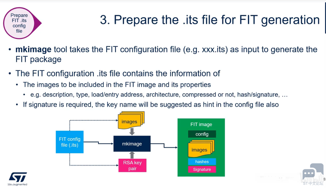

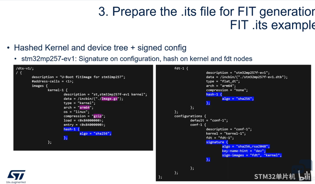

下面就是.its文件配置内容:

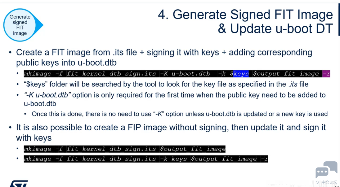

接着是生成fit image命令。

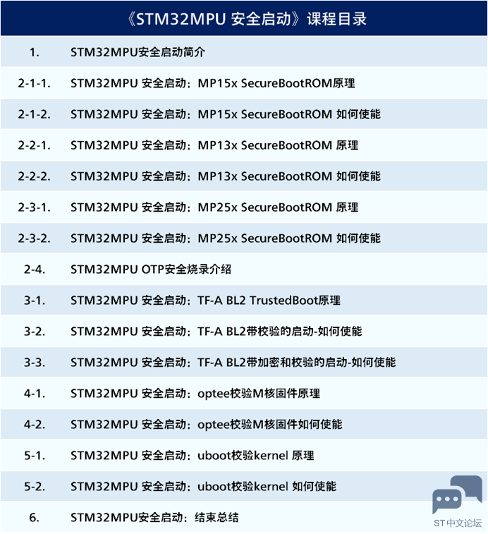

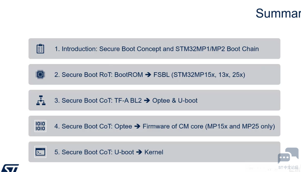

STM32MPU安全启动课程总结:课程分为六个部分,分别介绍了安全启动的概念、boot chain、安全启动bootrom的校验原理、chain of trust中的TF-A-BL2如何校验加载启动OPT和u-boot、双核或多核产品的固件加载方式以及从u-boot到kernel的启动过程。课程还详细讲解了不同系列芯片在安全启动中的功能差异和密钥管理。最后,课程总结了在不同启动阶段密钥的存放位置和校验方式,强调了OTP中密钥的不可更改性和密钥的可更新性。
