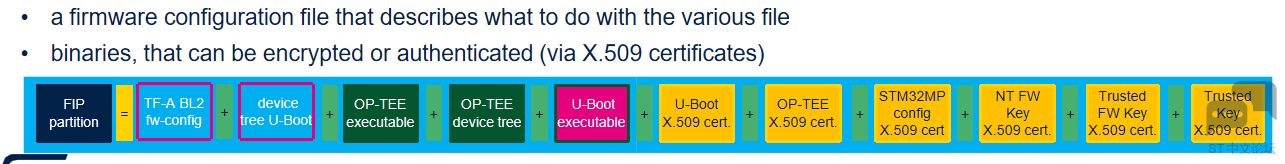

2、可信固件二进制文件如何打包
1)对TF-A要加载的镜像、证书、PKI打包成一个称为固件映像包(FIP)的二进制文件;
2)FCONF,是一种用于说明TF-A BL2怎么识别FIP中的结构,包含证书之间的关系,校验顺序的设备树。
FPI里面的内容和安全启动有以下差异:
没有开启安全启动时,包含payload、devices tree;
开启安全启动时,不仅包含payload、devices tree,还保存各类证书(u-boot、OP-TEE、CONFIG、NT FW KEY、Trusted FW Key、Trusted Key)。

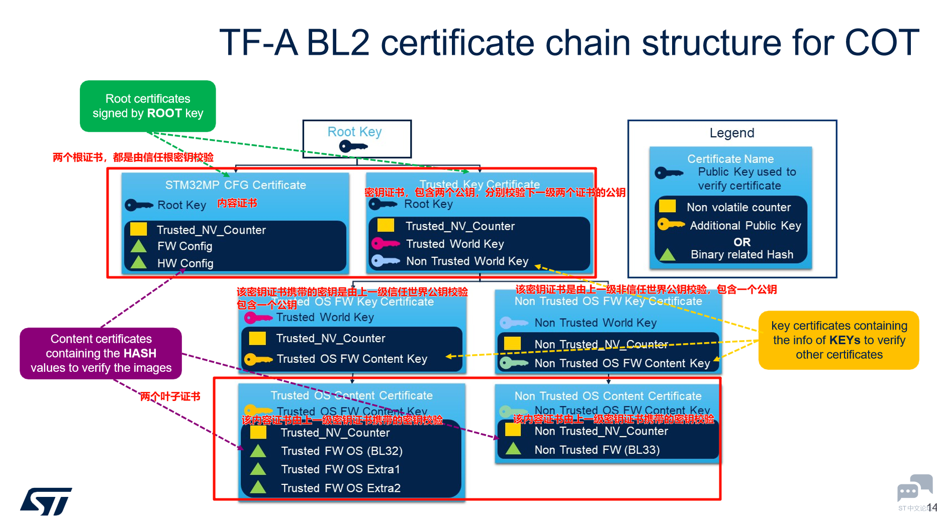

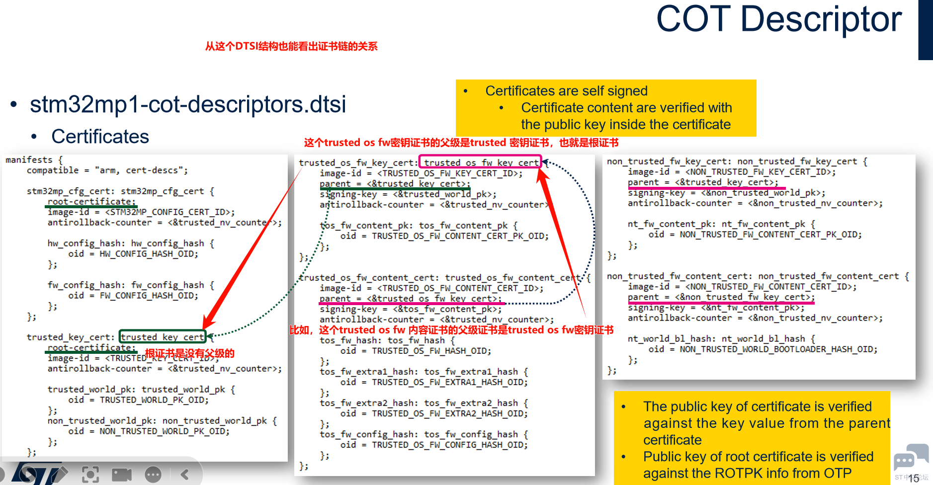

5、TF-A BL2信任链的证书链的结构
证书链结构主义描述的是证书链的关系,校验顺序
1)默认证书链结构定义在fdts/cot_descriptors.dtsi;被用于注册TF-A BL2信任链
2)STM32MP1的具体证书链结构在fdts/stm32mp1-cot-descriptors.dtsi,STM32MP2的具体证书链结构定义在fdts/stm32mp2-cot-descriptors.dtsi;
证书链结构图如图:

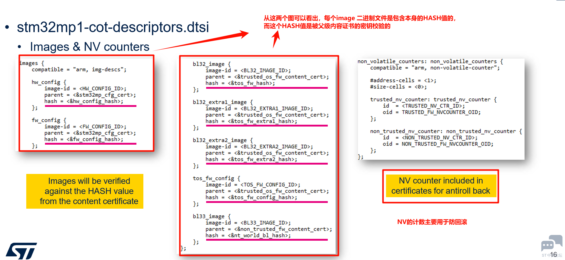

信任链的DTSI描述如图:

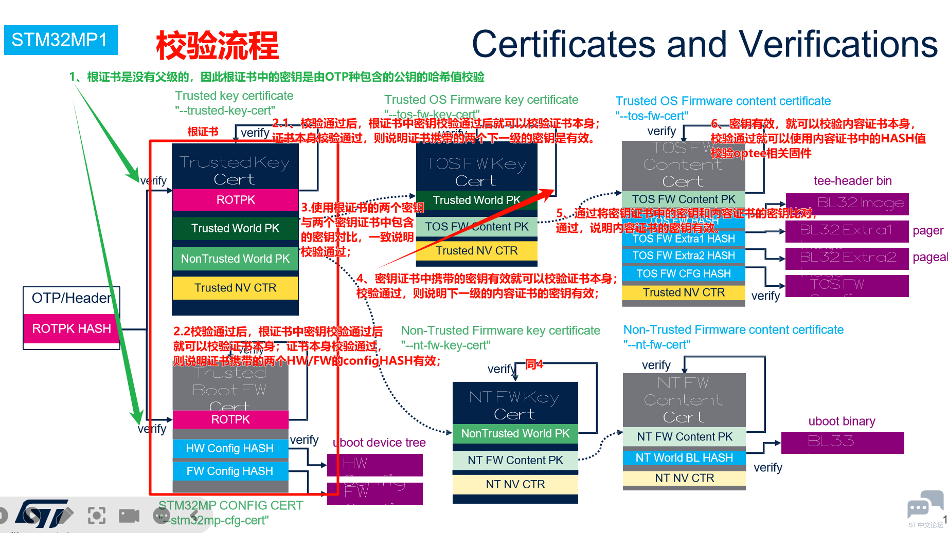

6、STM32MP1校验流程
如图
STM32MP2的校验流程和MP1类似,区别在于,STM32MP2有BL31的固件,因此多了一个密钥证书和一个内容证书。
校验流程框架如下说明
1)使用OTP中的信息校验根证书的密钥有效性;
2)使用根证书中的密钥校验证书本身,从而验证该证书携带信息的有效性(密钥或者HASH);
3)使用密钥证书密钥校验证书本身,从而验证证书携带内容证书密钥的有效性;将密钥证书携带的密钥与下一级内容证书的密钥进行比对,比对通过说明,内容证书携带密钥的有效性;
4)使用内容证书的密钥校验证书本身,校验通过,说明本身携带的HASH值有效,就可以校验各个payload的有效性。
