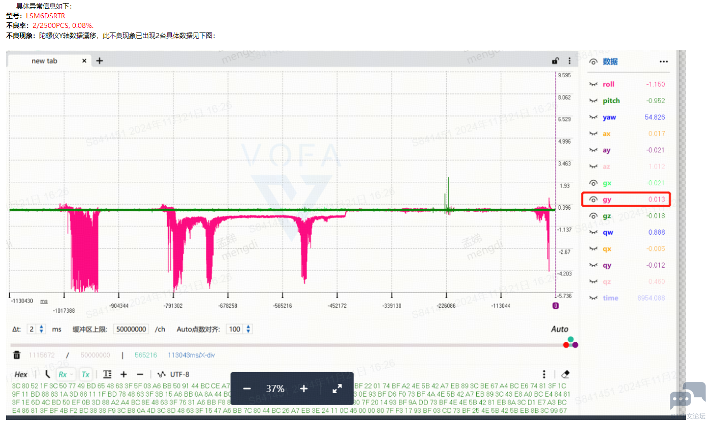

LSM6DSR工作一段时间后就算静止不动也会出现Y轴数据偏移,请问一下是什么原因可能会导致出现这个异常?

建议检查一下电源纹波(<50mV);排查一下是否板上有振动干扰;正常和异常时dump一下所有寄存器(地址00-7FH),检查是否有异常的寄存器修改;用逻辑分析仪抓取正常和异常时候的log,看看I2C/SPI总线是否有异常信号
