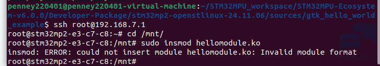

stm32mp257,如何修改设备树并加载驱动?

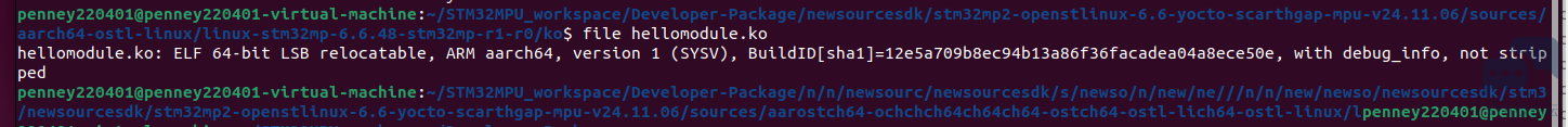

交叉工具链是否有用错?用file命令看下ko文件,是不是编译出来32位的文件。

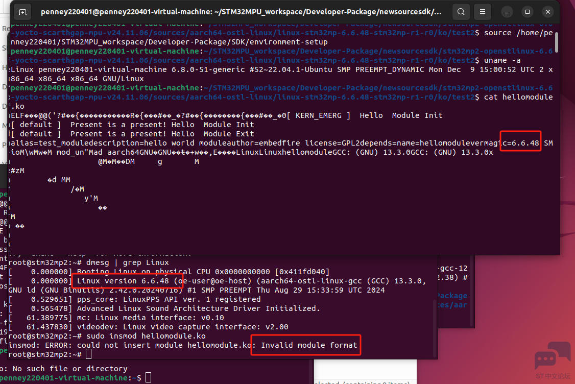

谢谢的,但感觉交叉编译链没错,但我MPU内跑的内核不是编译后替换的,但感觉版本应该是一样的,linux-6.6.48。或者我单独替换内核我还没看着这个环境怎么替换,或者还有哪边不对吗?
[md]stm32mp 不是32的cpu吗?你的ko是64位的。这运行不起来的。

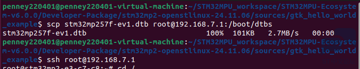

stm32mp257是64位还是32位啊?我看貌似是64位的啊。。。我把设配树更换了下貌似也不行。。。

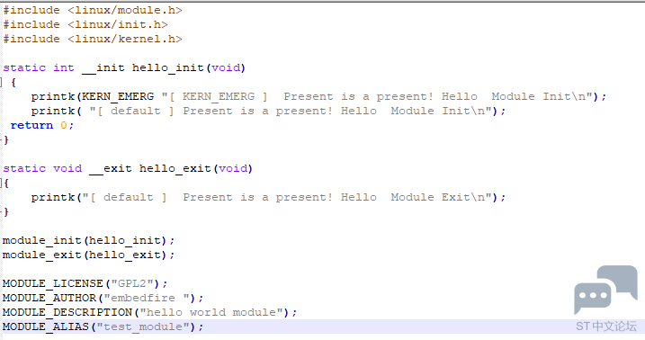

示例的hello.c的程序是:

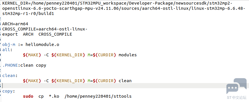

makefile
[md]刚查了下,stm32mp257确实是64位的。没有问题。
唉,我现在还不知道为啥。或者其他方式加载驱动呢?👀️
