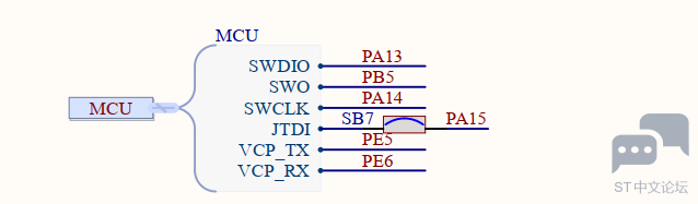

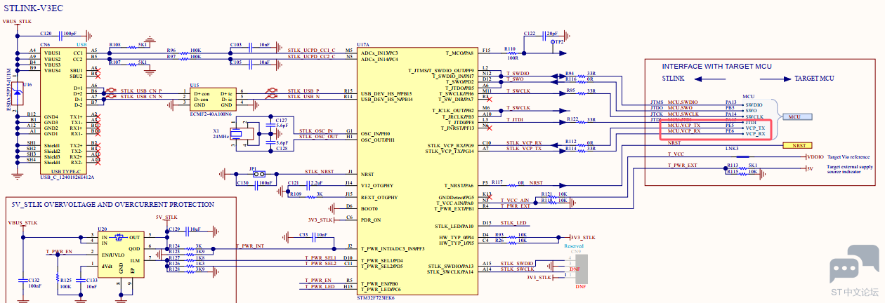

1.1、电路图串口部分
2 L* ]0 K- r5 P3 }7 e% L. d* T% v6 V+ b: y
板载仿真器上的虚拟串口连接到开发板的PE5和PE6引脚。& R  ^1 M# B+ M* e1 W7 |/ H$ H4 Y
# k0 q% z" i/ d) ~8 E 001.png
( F0 u" Q3 x: y9 \/ Q- ?! ^

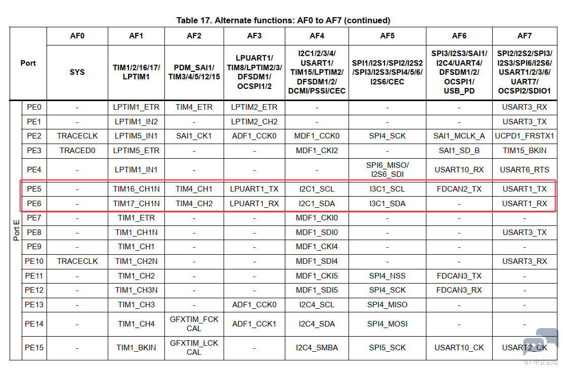

1.2、串口端口映射$ I2 W8 O, i" R) d
9 s7 W2 c* A/ K6 v  v" O3 C 003.png 9 G) j' t8 _" e: u4 Q. i6 V

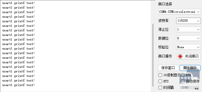

; r# N. K$ u6 I- b) v4 X三、运行结果6 j$ |7 b$ H* \: M2 {
1 _" A: F- p) ?- ^9 N, v
( [+ i  D0 T5 J9 Z5 K" o# M$ R7 |仿真运行后,串口输出
- Z) T% h$ ^6 V$ x9 y& N 004.png ! c2 R! u& t5 |7 \) z0 `4 y0 o& x
