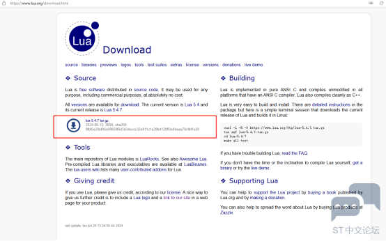

一直对脚本语言挺感兴趣的,本次就来研究一下移植lua脚本语言到MCU上。lua脚本语言以前还是很火的,在python出来之前, 它广泛应用于游戏、嵌入式系统和应用程序扩展。 首先介绍一下Lua脚本语言。Lua 是一种轻量级、高效的脚本语言,设计初衷是为了嵌入应用程序中,提供灵活的扩展和定制功能。 它主要有以下几个特点: 1,轻量级: Lua 的核心非常小巧,编译后的解释器仅约 200KB,适合资源受限的环境。 2,高效: Lua 的执行速度接近 C 语言,得益于其基于寄存器的虚拟机。 3,可嵌入性: Lua 易于嵌入到 C/C++ 等宿主语言中,常用于游戏引擎、嵌入式系统等。 4,动态类型: Lua 是动态类型语言,变量无需声明类型,类型与值绑定。 5,自动内存管理: Lua 使用垃圾回收机制,自动管理内存。 6,简单语法: Lua 语法简洁,学习曲线平缓。 下面介绍一下如何移植lua脚本语言到mcu上运行。 先在官网下载lua源码包,每个版本的lua源码包都有小幅度的函数更改,下载最新源码包即可。 下载地址:[https://www.lua.org/download.html](https://www.lua.org/download.html)

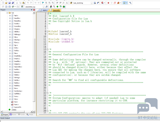

解压下载的lua源码,将src文件夹复制粘贴到已有的项目工程中,新建分组LUA,并将.c添加到该分组中。 工程中要去掉lua.c和luac.c这两个文件。

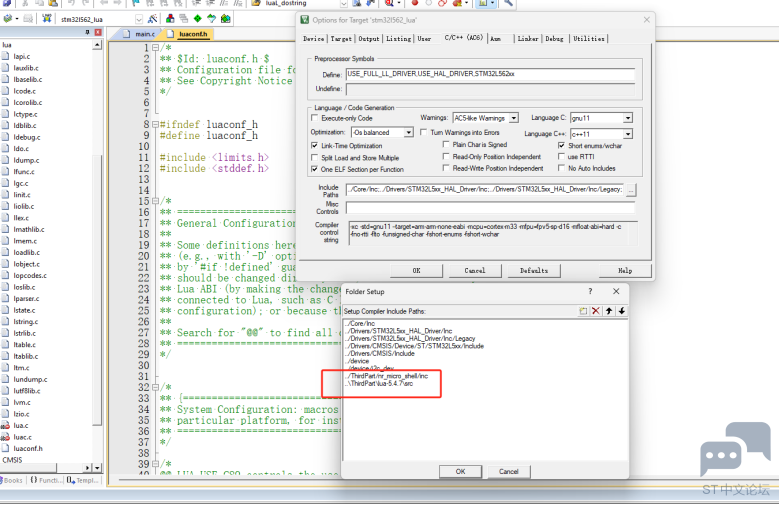

接下来添加lua头文件路径。

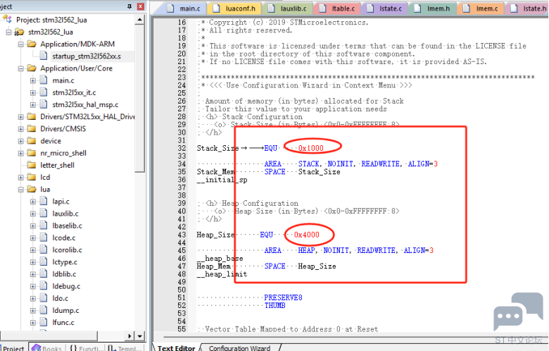

再就是修改堆栈大小,尽可能加大一点,要不然容易HardFault。因为Lua中用到了动态内存分配。

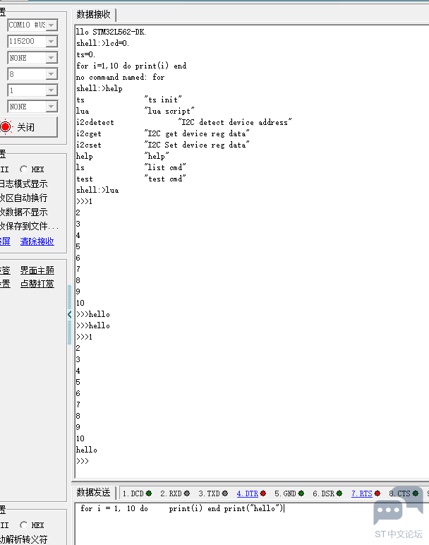

编译无错误后,将代码下载到开发板中,就可以实现led的闪烁。 下面是实现通过串口shell运行lua脚本代码:
通过串口简单运行lua效果:
