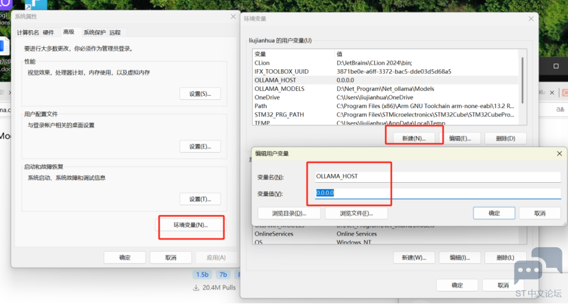

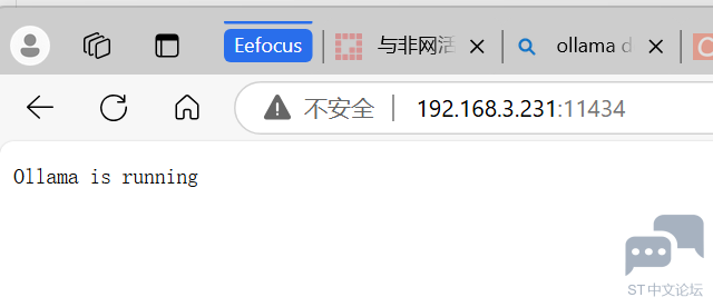

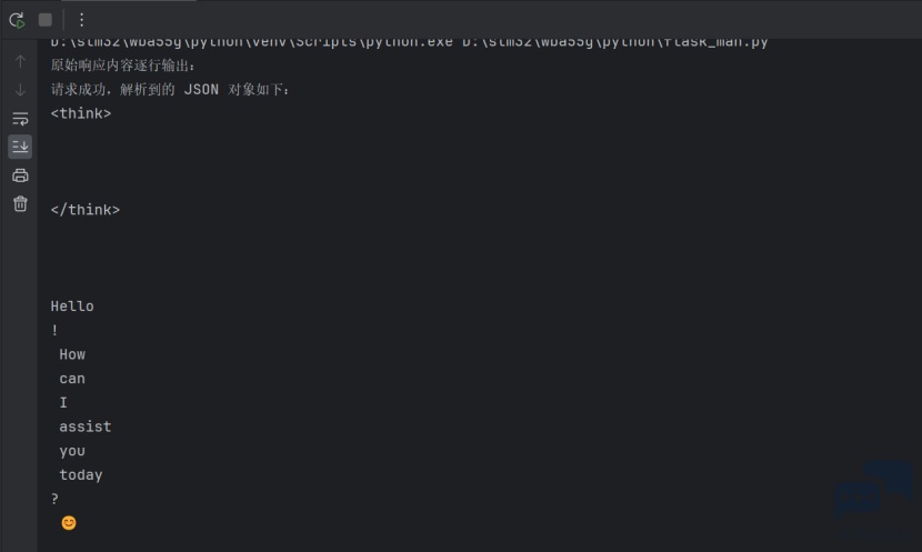

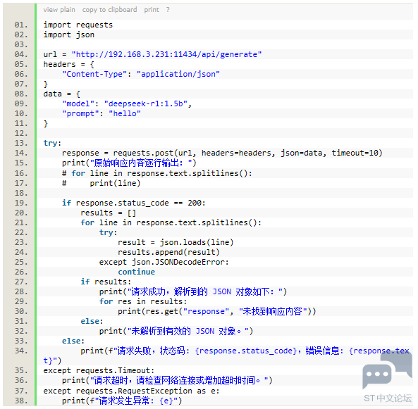

【前言】) z+ C: m1 H7 n; t8 |6 e5 o& n 想要实现stm32f769实现对本地模型deepseek的请求,就需要先在本地创建服务。并用python对模型进行请求测试。现在将创建过程分享如下: * F+ Q- K, U4 C1 l8 E* G4 t* P / L- _3 ^7 J; `$ p8 v7 X1 M 1、安装ollama【教程非常多此处略过】" b- C& w; y0 c0 H$ D* P 2、安装deepseek模型 网址:deepseek-r1:1.5b2 V8 _& p) \7 x' S! G 3、打开cmd执行: ollama run deepseek-r1:1.5b3 k1 B! B7 c2 {) Q3 N F 4、安装后可以使用localhost:11434打开网页,但是使用网址打来打,会提示打不开网址。按需要添加环境变量:新建系统环境变量:` `在 系统变量 部分,点击 新建。` `在 变量名 输入框中,输入 OLLAMA_HOST。` `在 变量值 输入框中,输入 0.0.0.0,然后点击 确定。 ![]() , ?3 W0 T# P; a; Y 5、这样输入网址+11434就可以打开网址了。" \7 P1 o s3 n2 s1 C! M6 ? ![]() 6、由于需要网络进行请救,所以编写python程序进行测试,代码如下:1 f, e3 ~/ h% P1 b 2 }% U: H5 Q3 s5 D ![]() import requestsimport jsonurl = "http://192.168.3.231:11434/api/generate"headers = { "Content-Type": "application/json"}data = { "model": "deepseek-r1:1.5b", "prompt": "hello"}try: response = requests.post(url, headers=headers, json=data, timeout=10) print("原始响应内容逐行输出:") # for line in response.text.splitlines(): # print(line) if response.status_code == 200: results = [] for line in response.text.splitlines(): try: result = json.loads(line) results.append(result) except json.JSONDecodeError: continue if results: print("请求成功,解析到的 JSON 对象如下:") for res in results: print(res.get("response", "未找到响应内容")) else: print("未解析到有效的 JSON 对象。") else: print(f"请求失败,状态码: {response.status_code},错误信息: {response.text}")except requests.Timeout: print("请求超时,请检查网络连接或增加超时时间。")except requests.RequestException as e: print(f"请求发生异常: {e}")' H9 \4 {3 |/ S: d' C$ T% _ 【注意的是】model 在网上的教程都写deepseek,需要写自己自己安装的deepseek-r1:1.5b,可以在自己的电脑上看: ![]() 执行后,运行测试程序就可以看到请救返回了参数:
![]() 1 E2 U/ @ b; u4 E4 H 这样,我们下一步,就可以通过stm32F769通过http来请求了。 , E1 D o* _4 _! ^9 j |
