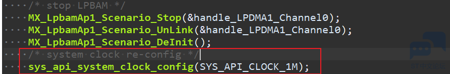

您好,我在LPBAM停止函数后调用时钟重新初始化函数(此函数和CUBEMX生成的SystemClock_Config()函数一致,仅仅只是重新写了一遍而已),通过串口输出MSIS和MSIK的寄存器值(通过调用HAL_RCC_GET_MSI_RANGE()和HAL_RCC_GET_MSIK_RANGE()宏),发现在时钟重新初始化函数执行完后,仅MSIS寄存器值正确(1MHz),MSIK寄存器值为0(对应是48MHz),导致部分使用MSIK时钟的外设运行异常!

阿衰0110 回答时间:2025-2-26 18:53:35
是RCC_MSIRANGE_1和RCC_MSIKRANGE_1弄错了,两个的宏定义不是一个
