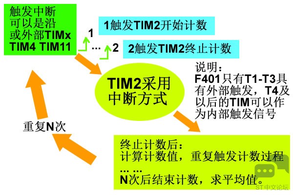

您好,非常感谢您的回复和文章,看过后更改了CubeMX的设置,结果与您文章有些不同,开启得到指点:
1.我用的Cube MX是6.12.1版本的
2.重新配置后,用您的代码在main头中加入,但在中断处理中没有反应。在SMT提供的stm32f4xx_it.c中的TIM2中断向量表中可以设置计数累加,如果将您的判断UPDATE加入后就没有反应了(我用TIM2,不是TIM4,在401中只有T1,T2,T3具有外部输入功能,T3作为PWM输出)
3.其实我不需要测试脉宽和周期,我的设想是:第一个上升沿打开计数,第二个上升沿关闭计数,计算并显示,大约重复几次求平均值即完成了。
真对我的这种需求应该如何设计呢?如何利用好STM32F4xx_it.c给的中断向量表直接完成测试?
您非常忙,恳请希望能指导我事先此功能。
再次表示感谢
一会儿画个图示描述我的问题
如果觉得此图也看不明白,我可以画流程图描述,谢谢
触发逻辑示意图
触发逻辑示意图

您好
我不太会用这个BBS,刚才编了一副示意图发上去了,我自己都看不到此文在哪里?也不知道图片上去了没有,有点晕。
非常感谢您的回复,并且非常有帮助。离目标还差一点点,恳请希望得到您的指点:
我只需要在
两次外部信号触发之间完成计数,重复若干次,最后计算平均值,结束。
外部信号可以是IO口的沿触发,也可以是TIM4或其他的TIMx,在F401RCT6中,T4开始没有外部输入,但可以作为内部触发信号控制TIM2的开始计数和结束计数。
再次表示感谢
butterflyspring 回答时间:2025-3-18 14:53:46
两次外部信号触发之间完成计数,重复若干次,最后计算平均值,结束。”
这句话的意思和捕获原理不是一样的么 ?
结果就是后一个捕获寄存器CCR2的值减去前一个CCR1,从而得到了信号见的计数值。
用捕获实现,那么引脚只是同一定时器不同通道而已。

这个需求的话,不用搞那么复杂,用不到主从触发。
如果被测信号的周期不长于测试用的定时器的溢出周期时,
在需要做测量时就开启某个通道的捕获功能,可以基于上沿或下沿捕获,连续捕获N个值,
这样就可以得到N-1个结果,做下平均即可。作完测量后关闭捕获。
至于捕获值的获取你可以使用查询,也可以使用中断,或DMA。
这里默认定时器使用单向计数模式。
