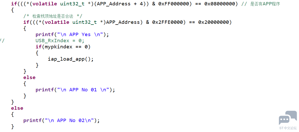

程序卡在 / 检查栈顶地址是否合法 /

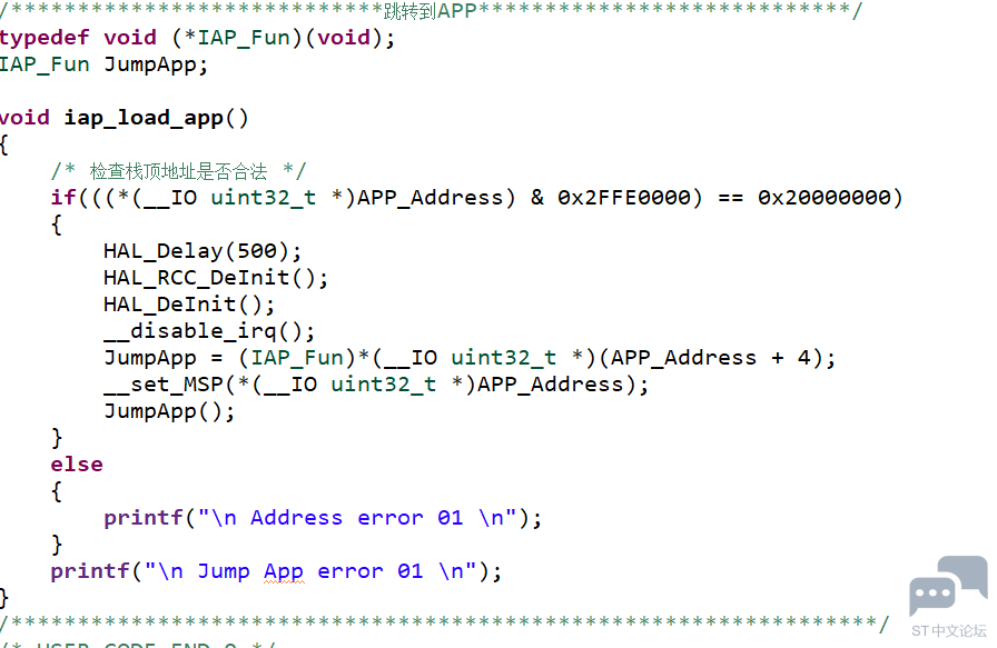

然后,检查VTOR的偏移配置,比方:#define VECT_TAB_OFFSET 0x8000
再就是跳转前将中断使能都 禁用掉、保证跳转前没有未处理的中断请求、跳转过程中不会有中断请求发生。
保险起见,跳转前将PLL 也关闭掉。或者在APP端的SystemClock_Config()之前先调用下HAL_RCC_DeInit();
Ha~ha~ 回答时间:2025-4-17 18:23:23
boot loader跳转部分代码:
