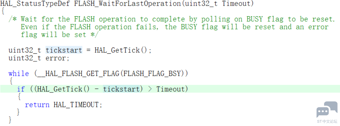

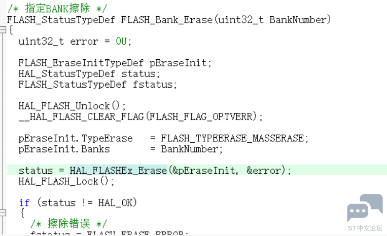

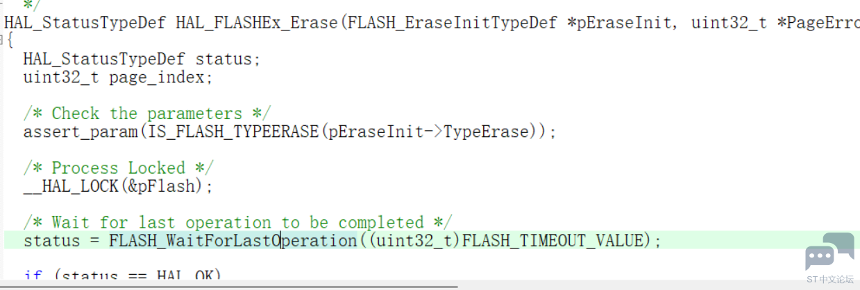

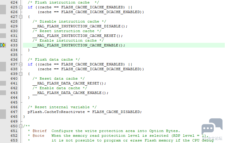

我在进行双bank升级的时候,会先进行FLASH的批量擦除。在连续的升级过程中发现成功几次后出现了执行擦除flash操作时程序卡死的情况,直观上看灯没有闪烁。成功次数不规律,可能更新2次后才卡死一次,也有更新4次、6次卡死的。我尝试在进行擦除之前关中断 __disable_irq();发现测试连续30次升级都没卡死,但没有找到根本原因。注:调用擦除bank的函数执行在CAN接收中断里的一个自定义函数中,有怀疑是进入了一些死循环中。

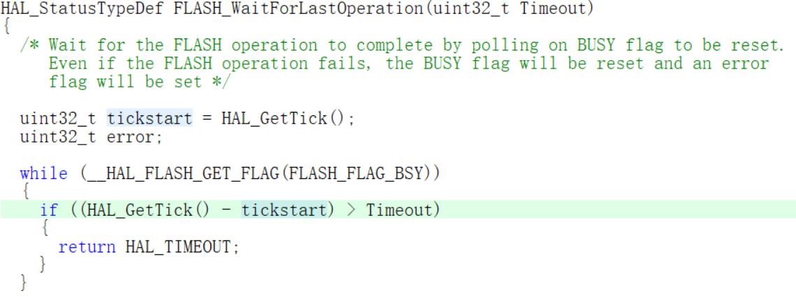

之前怀疑过是上图的while循环,在擦除时有个等待的函数,使用了systick,如果再中断中执行,或者我使用了__disable_irq()会不会导致进不去systick中断,导致死循环超时不可用。但实际测试时好像没有影响 |

这个问题已经找到原因了。

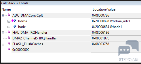

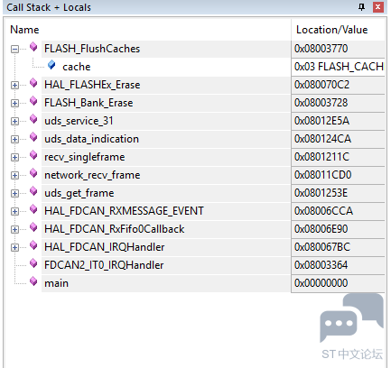

在进行FLASH擦除时从FLASH_FlushCaches函数里进入了中断。
这个函数进行了指令缓存的关闭和复位。 在程序卡死时可以通过仿真单步执行,当单步执行到开启指令缓存后就可以全速运行了。DMA通道中断太多了,升级多次就容易在这个点被打断导致程序卡死。目前通过关中断可以解决(屏蔽这个函数也可以)。但关闭中断,HAL库中用于等待超时的systick中断就无法实现了。
是不是HAL库这里没考虑到中断的问题
如果程序正常逻辑不用到这个中断,那不会有什么问题,也就是说没有超时判断发生,标志位及时置位起来。
不过这样关闭中断不合适,使得某些函数失效,有特殊情况死循环发生。所以慎用。
可以考虑针对其他可能发生的中断进行关闭。注意最好是先关闭外设,再关闭内核的。
至于升级程序卡住,最好屏蔽其他无关功能后再测试分析哪些可能性,从你测试关闭中断上看,多半和某些时序有关。
我担心因为中断优先级方面问题,导致些访问互锁;或者中断的循环嵌套导致堆栈溢出进而程序崩溃;
临时地使用disableirq也不是不可以,但要清楚这只是临时关闭CPU端对中断请求的响应,外设端该申请中断的依然会申请,相关中断请求标志依然会出现,
等enableirq后会根据优先级高低依次处理;当然,如果在enableirq之前将可能出现的中断标志做个清零又是另外一回事。
另外,你调用disableirq后再做擦除操作,会永远检测不到超时,即会失去超时检测的意义;
建议将擦除操作放到主程序里来进行;
[md]你可以针对这个cache flush函数通过disableirq和enableirq建立个临界区,这又不至于明显影响后续的TIMEOUT的检查。
[md]主要是不好随便修改HAL库
不建议改库函数本身,必要时可以调整。
我一般拷贝1份后稍作改动另存个函数名,比方xxxlib.c-->xxxlib_usr.c.
