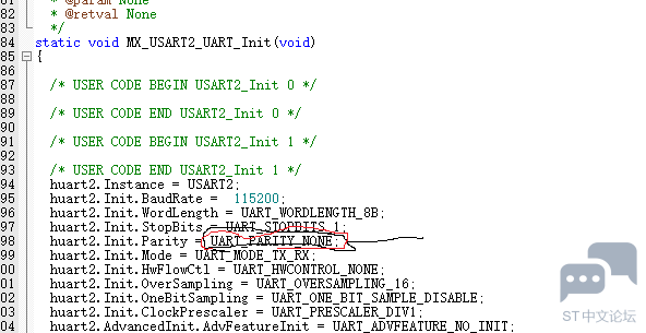

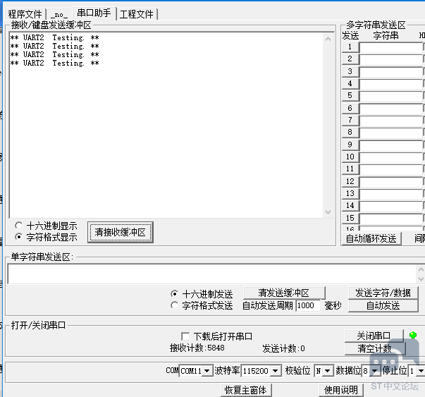

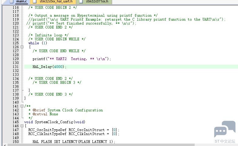

使用串口2,设置为115200, N,8,1。接收正常
但是加上校验后,收发出现问题,不知道什么原因
换一个串口软件后,把接收端数据位改成7位能正确显示,但是修改校验位设置也不影响,还是有问题。
