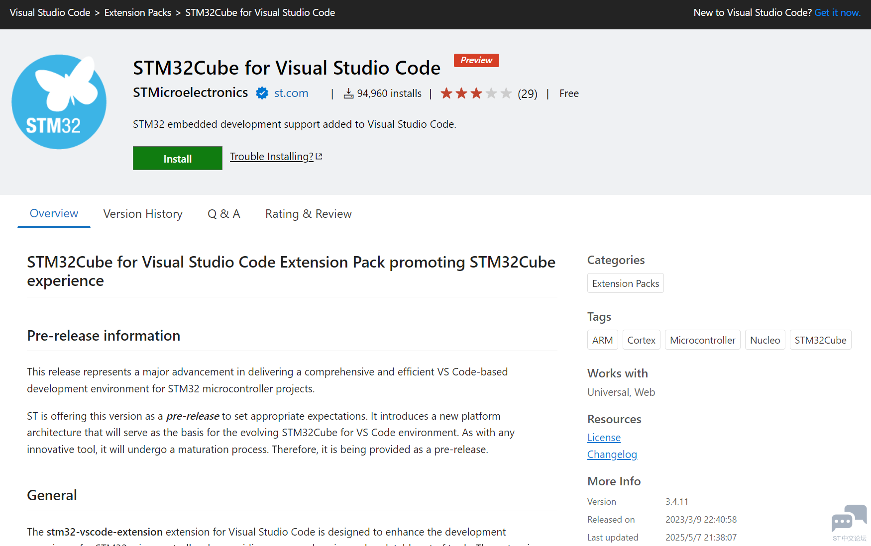

      本次使用的是ST打造的第三版VS Code扩展。

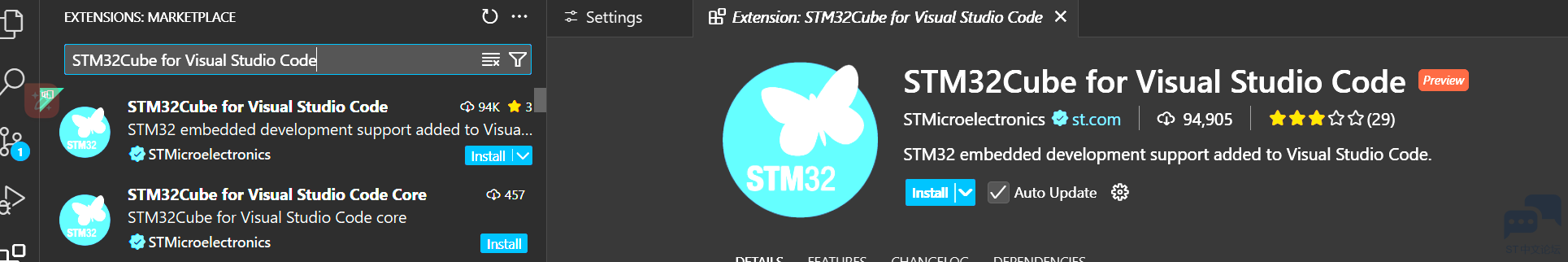

) |" q, S0 d9 g! ~      打开VS Code,通过菜单View->Extensions,或者点击左侧栏Extensions(Ctrl+Shift+X),搜索“STM32 VS Code Extension”:# [, L! t8 ~: ?+ G6 J
1.png 7 H- I9 Y& y9 p0 @3 P( R, V
, z. v8 ]* a+ W" }, h
      目前的发布版本为2.1.1,这明显不符合本次的第三版VS Code扩展,我们点开可以看到,最新的STM32 VS Code Extension版本其实已经达到了3.4.11了:
: F, Q  a% a6 n' Y

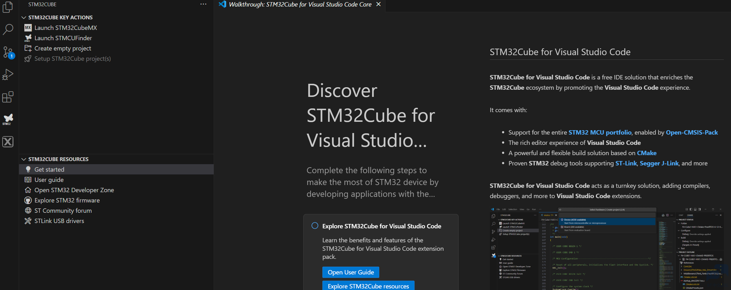

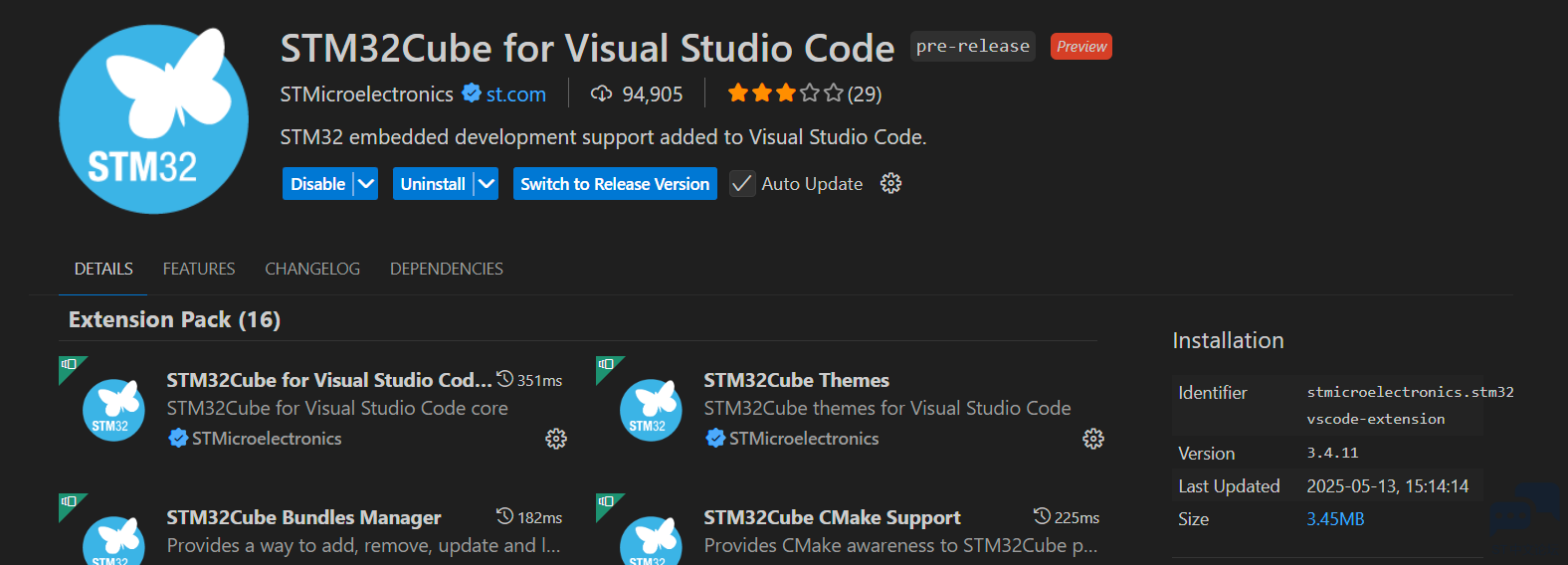

0 |9 L7 r5 Z* O4 E5 P2 y      在VScode插件安装中选择预发布版本安装就是这个3.4.11版本插件:, M1 ]4 u4 P9 {2 N2 N
3.png 3 h+ ?, t/ E! ~* H

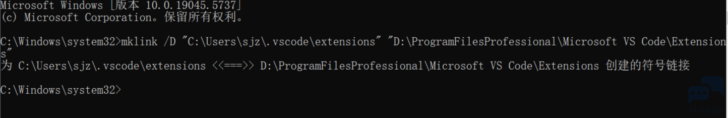

+ s! k' O! ]  b, d5 _      mklink /d 用来解决某些软件在C盘乱拉shit以及浪费固态空间时很有用,其效果约等于留下一个可供软件调用的快捷方式,但文件本体却不在那个位置,使用的时候要注意:
& y! v2 f- i: S      1、CMD要以管理员模式运行;
) F" g; G! g/ ~$ B1 o; Q) w      2、先在目标目录新建和需要连接的文件的同名文件夹(然后删掉原目录,不然会提示已存在),也可以直接剪切过来,记下两个目录的路径;
, Y/ N1 d5 L3 Y% q# l% y. v4 W% z      3、运行mklink /d命令,例如“mklink /D "C:\Users\sjz.vscode\extensions" "D:\ProgramFilesProfessional\Microsoft VS Code\Extensions"”。

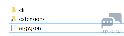

0 V7 o( i' {, p) B( r      在原位置形成了一个链接,像不像快捷方式:% U9 j/ B+ D1 G( ?3 R+ m3 L
3 f6 H: Y& n# U' s/ }  ]
      这个时候打开VSCode可以正常打开插件:$ ~  V. h9 M; u1 r: t$ L  v" r
