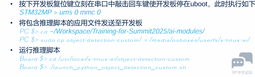

在电脑端把模型推理跑通了,之后部署模型
重启开发板后进入uboot模式,推送到开发板中
运行脚本,即可在mp2上完成模型的推理了
