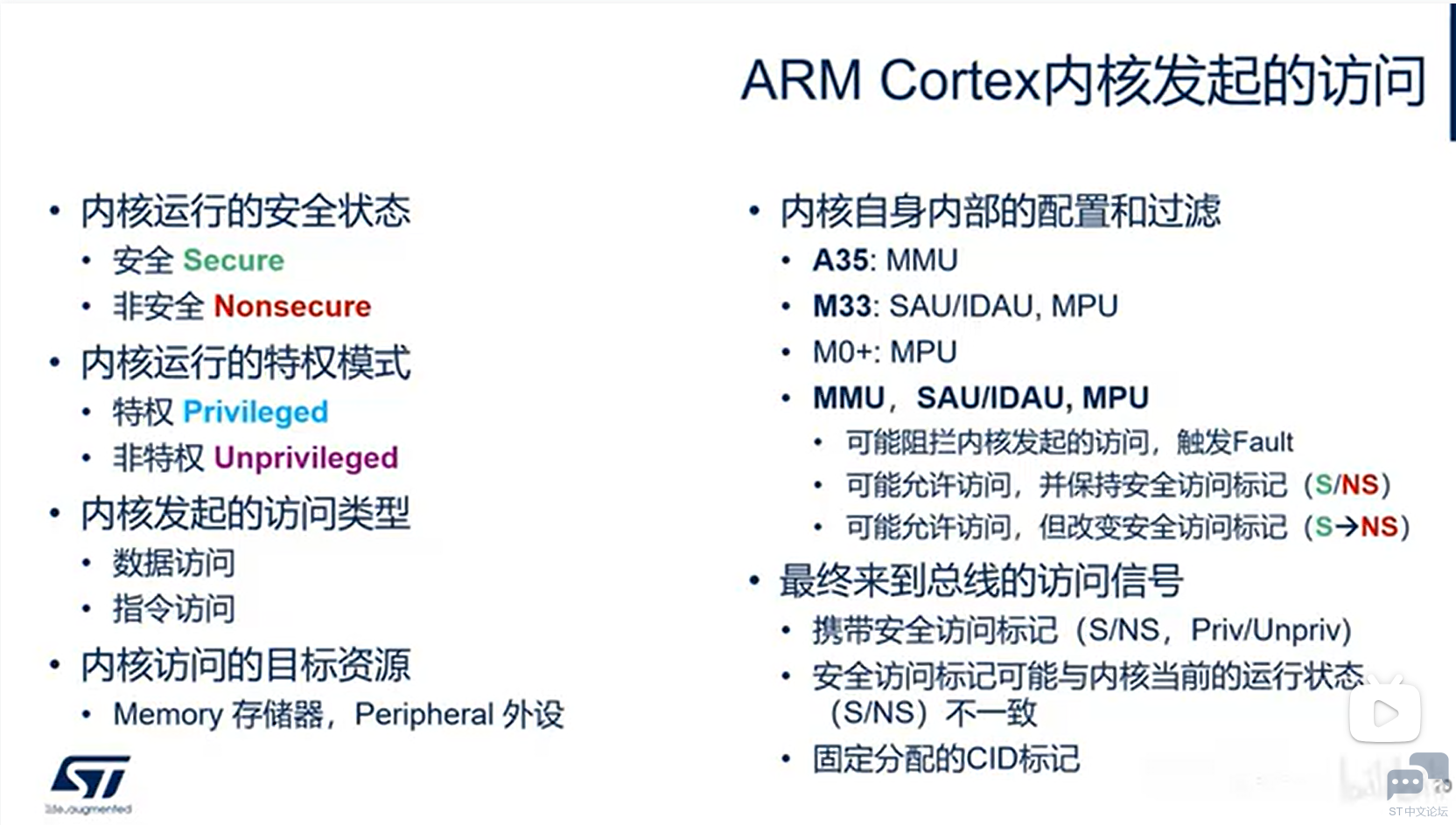

一、ARM Cortex内核发起的访问
1、内核运行的安全状态:① 安全 Secure、②非安全 Nonsecure 2、内核运行的特权模式:①特权 Privileged、②非特权 Unprivileged 3、内核发起的访问类型:①数据访问、②指令访问 4、内核访问的目标资源:Memory 存储器,Peripheral 外设
5、内核自身内部的配置和过滤:①A35: MMU、②M33: SAU/IDAU, MPU、③M0+: MPU④MMUSAU/IDAU, MPU(可能阻拦内核发起的访问,触发Fault、可能允许访问,并保持安全访问标记(S/NS)、可能允许访问,但改变安全访问标记(S →NS)) 6、最终来到总线的访问信号:①携带安全访问标记(S/NS,Priv/Unpriv)、②安全访问标记可能与内核当前的运行状态(S/NS)不一致、③固定分配的CID标记

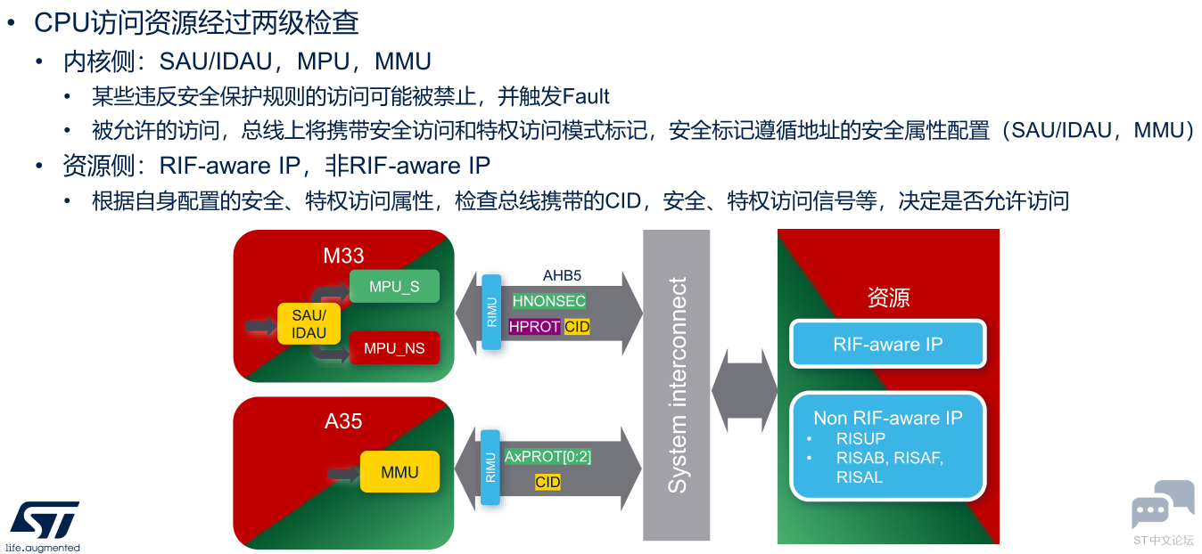

二、内核访问资源的两级检查

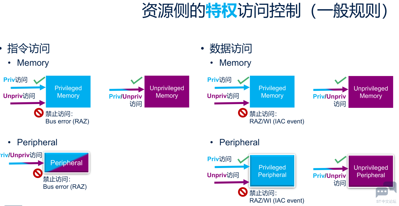

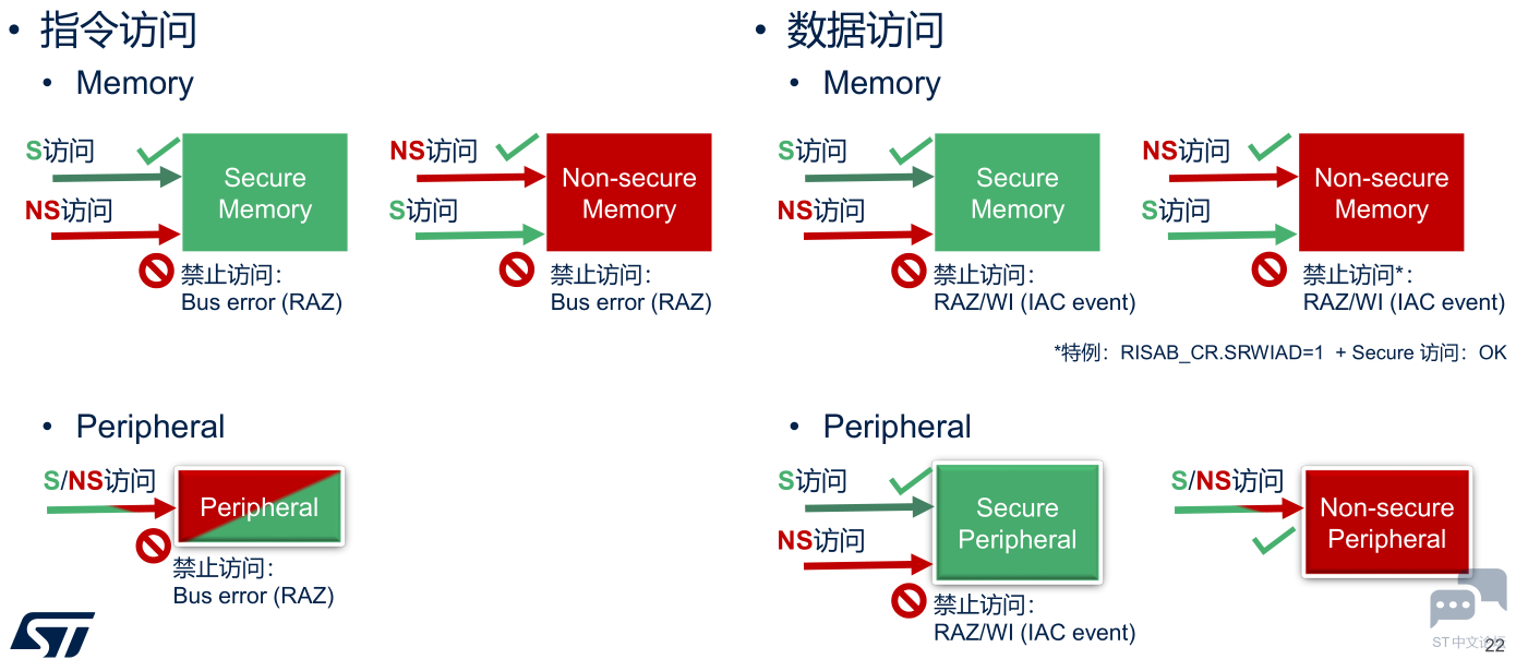

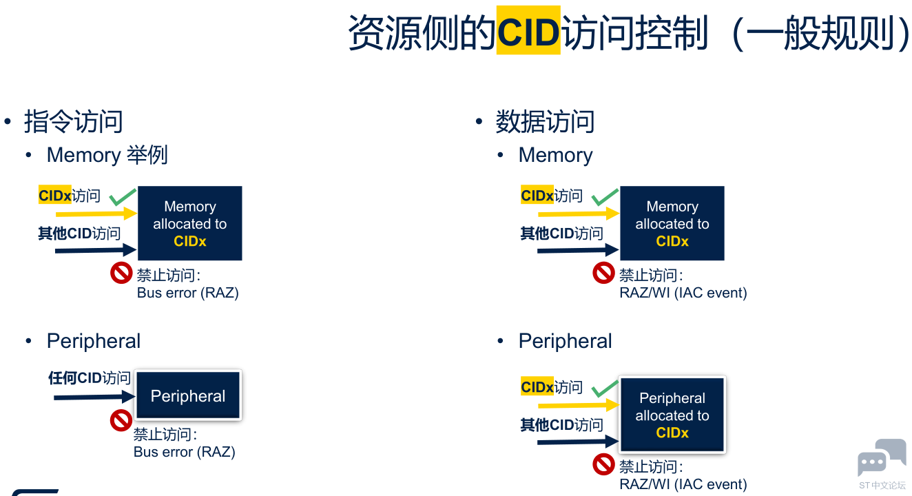

1、资源侧的安全访问控制;2、资源侧的特权访问控制;3、资源侧的CID访问控制
