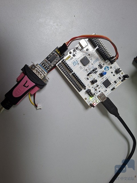

- p3 i& h3 y1 Q% Z6 v 本次测试串口通讯,这都是常用的数据交互方式。查看datasheet 和 原理图,使用UART5作为测试外设。! ~% f+ L1 C: n( i9 c 使用USB转串口线作为通信中介,连接如图1所示:9 p" C: N5 I* m. C9 ~; } 7 v4 I* _4 {& K2 M8 ?

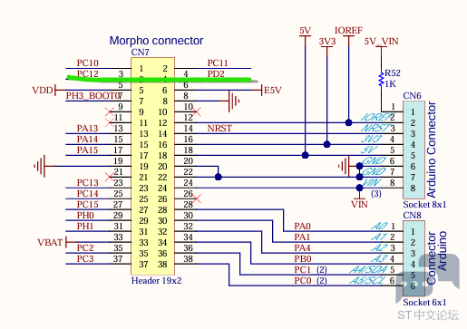

图1 看原理图标注如图2所示:

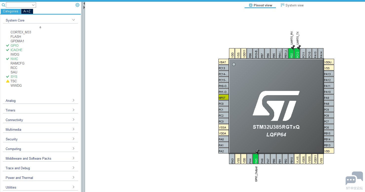

图2 CubeMx 引脚配置如图3所示:
图3; y5 f$ |3 l& a+ a5 y' Y) @/ w ; J8 `. j) w9 V# A/ P 测试内容是发送8个字节的数据,使用中断方式接收数据。 使用CubeMx配置好项目后,生成项目框架,添加发送程序如下所示:! U2 h4 [7 z* e) g! `

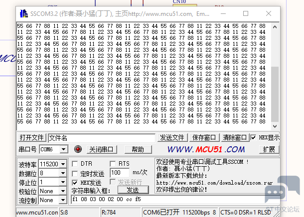

编译,Debug ,通过串口助手可以看到数据交互,发送数据如图3所示:6 z, B% K* }* R+ T o

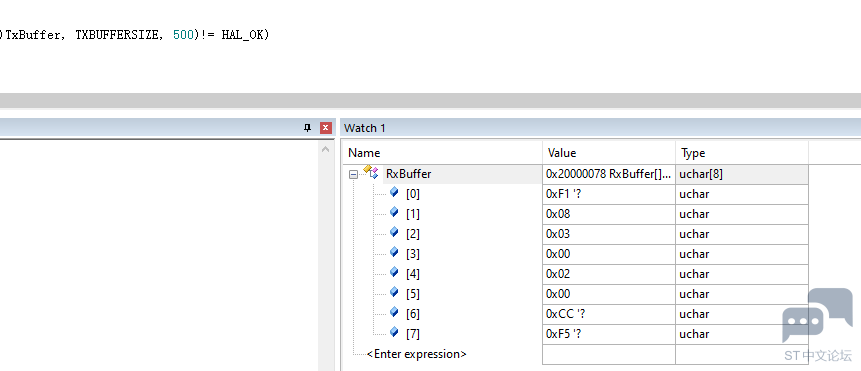

图3 接收数据如图4所示:
图4$ W9 ~$ |. p% E 7 {9 y# |) ^- n, y/ | 这种常用的通讯方式还是要调试一下的。 |
