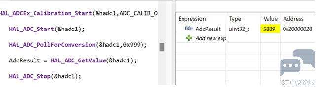

软件方面,在使用ADC之前做下校准。其它也没什么了。
如果是你自己做的板子,检测电源脚都接好了,尤其VDDA脚。
再就是待测信号没有问题。下面是我针对内部Vrefint的测试结果,是正常的。

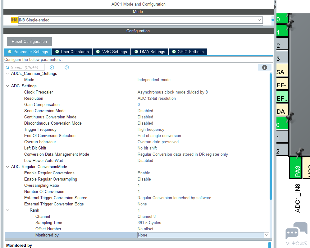

我重新建了工程验证了demo板,就只配置adc,是可以正常的。但是项目中加入好多东西。不知道哪个配置导致adc读取为0。硬件排查了都没发现问题。
找到原因了。生成初始化代码没有调用HAL_PWREx_EnableVddA();这个函数导致的。
