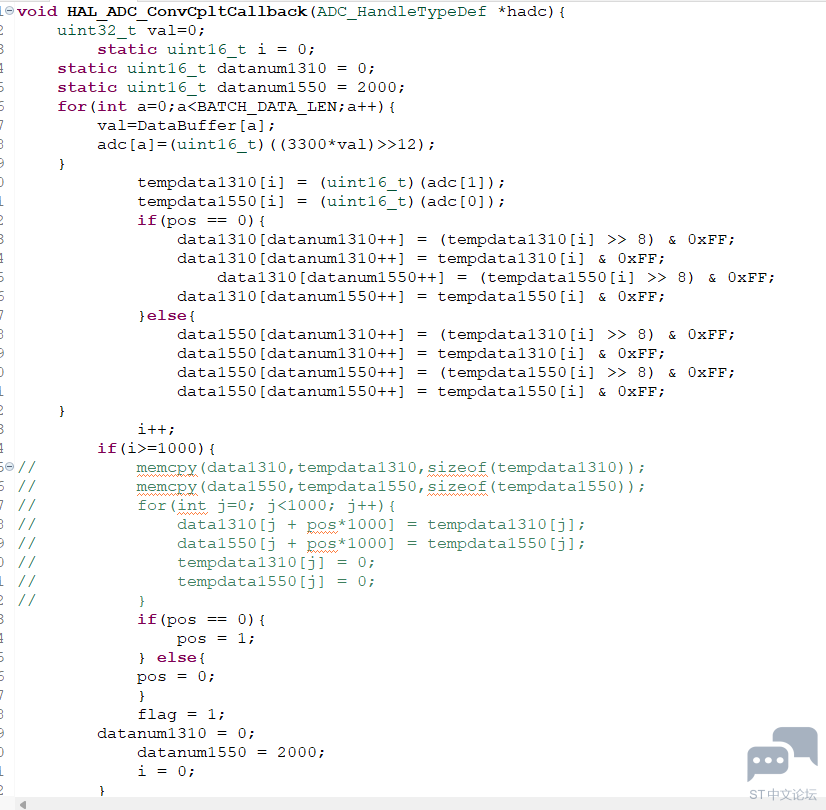

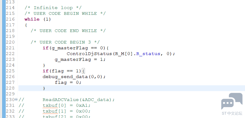

用定时器TIM2,200khz触发ADC采样,每次采样后进行数据存储,采样1000个后置标志位,在主循环中上报1000个点数据。100khz还是能正常上报的,200khz情况下在主循环打断点一直进不去了,要如何优化我的adc采样?企业微信截图_17506574342432.png企业微信截图_175065742091.png

如果ADC结果是基于中断方式提取的话,建议使用DMA进行数据的提取。
如果已经是DMA提取数据了,可以考虑将每轮DMA传输的数据加长点, 基于传输半完成和完成中断
来提取数据,确保数据连续又不发生覆盖或丢失。
适当加大代码优化等级。代码逻辑及执行效率尽量优化,这个可能需要你自己完成。

[md]好的,我会去扩大dma的buff来减少运算压力,但是回调函数执行这些语句需要耗时超过5us吗?![企业微信 ...
可以测试一下这些代码执行的时间,这样就更准确判断速度是否合适。
xmshao 回答时间:2025-6-24 10:19:01
你是指数据处理相关代码所花时间吧。
这个时间应该从DMA完成中断触发后开始考虑。STM32库代码的里的中断服务程序写的非常丰富,判
断流程也多,你可以基于它做针对性地瘦身,只提取自己关注的标志及判断,最好自己重新组织下代码。
另外具体到你这里用户回调函数,你也要注意代码的执行效率,平常不关注时间时代码啰嗦点,只要能实现
功能倒也罢了,这些时间敏感的地方可能要多琢磨下代码写法,尽量使用运行效率最佳的代码写法。
比方代码里尽量避免函数调用,选择最省时的循环方式。
