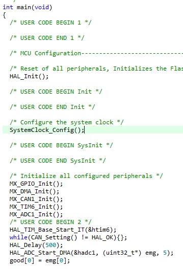

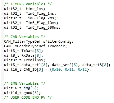

我一共采集 5 路 ADC 数据,存放在数组emg[5]中,ADC 回调里正常能读到采样值。
我想在 main 主循环里使用这组 ADC 数据,于是做了变量赋值:

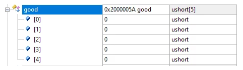

但 main 里读取到的数值始终是 0,无法读取ADC 采样结果。

直接使用emg数组啊,为何还要多出good数组?
fafa1 回答时间:2026-6-15 10:01:35
启动后,立刻赋值,可能ADC还没采集完,或者还没传输完,你可以在传输完成中断里看看
butterflyspring 回答时间:2026-6-15 10:15:54
ADC从启动后到完成,需要一定的时间。
所以正常的逻辑需要判断完成后再赋值使用。
可以在完成的回调函数里设置相应的标志。
