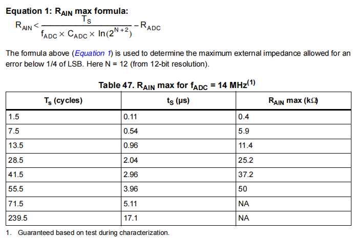

MCU的ADC进行电压采集时,外部输入阻抗最大能到多少?
xyz1208 提问时间:2026-6-16 20:26 / 未解决
以STM32F103C8为例,为什么手册里说最大只能取50KΩ?
我的应用场景就是电池电压采集,按照下面的公式,将ADC时钟频率取到最低,采样所占时钟周期个数取到最大,算出来的外部最大输入阻抗就会到MΩ级别。而且我的采样率也取得很低,完全够将采样电容充到足够小的误差分辨率。这个时候MΩ级别的输入阻抗有没有问题?

这里看起来有个差异就是你的条件是将ADC的时钟调到最低,而手册给的是时钟最高,也就是极限条件参数。
所以才会有不同的结果。

您好,首先感谢评论。如果满足采样电容充电时间要求和误差要求,我的外部输入阻抗大于50kΩ有没有问题?
butterflyspring 回答时间:2026-6-17 17:48:19
从这个最简单原理来说“满足采样电容充电时间要求和误差要求” 看起来没问题的。
但是实际的情况是,数字电路和应用场景并非理想型的。
大的外部电阻意味着信号的输入阻抗过大,对于接近0V的低电压的采集会带来数字噪声从而引起更大的误差。
xmshao 回答时间:2026-6-22 15:58:22
应该说,这个算式并不局限于 Fadc 的频率或 Ts 的数值,只要在手册允许范围内即可。
但公式计算结果不能超过手册规定的最大值 50k,否则结果就是不保证的。
换言之,公式可用于不同的 Fadc 或 Ts,但结果不能作为无限制可用值。
最终仍然受手册 50k 上限约束。
超过 50k 的参数不代表绝对不能用,只是厂家不保证精度指标。
