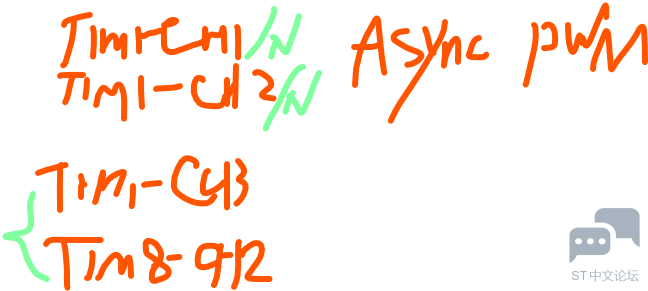

xmshao 回答时间:昨天 10:10
不知你说的相移可调,多大范围内可调?需要不停动态修改吗?
TIM1-CH3 CH4也可以构成非对称PWM输出,通过CH3/CH3N不也是可以输出一对互补信号吗?
难度是硬件设计方面受限了?
如果说CH3N硬件脚都被占用了或者是3个通道使用非对称输出有困难的话,先将TIM1 TIM8同步运行,
TIM1-CH1/CH2这两个通道使用非对称输出应该没有问题的。 TIM1-CH3采样OC加DMA
来实现,TIM8-CH2实现方式跟它类似。
