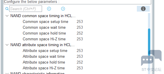

STM32H7系列参考手册 NAND flash controller, 这里主要给出些解释和数据范围,
具体配置多少 你根据你使用的芯片数据手册给定的参数来填。
当然,这些标准间参数都差不多的,你也可以参考一下相关例程里的配置。
还有一个问题,当我外接NAND FLASH时,H7的ECC是需要自己去用软件写还是MCU内部自动开启
默认是关闭的,要软件使能。通过设置ECCEN位为1,开启硬件ECC功能,自动管理NAND Flash数据的错误检测和纠正。
这样的话,简化了软件复杂度,提高系统可靠性。
