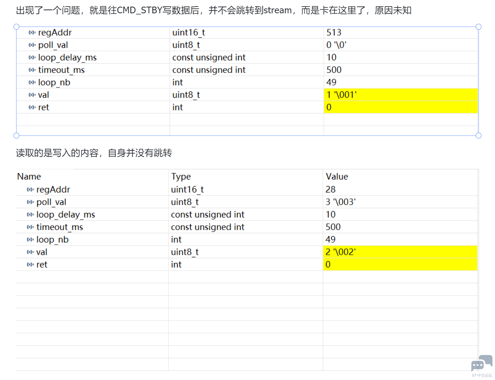

VD55g1能进入sw_stby模式,但是手动启动到stream却不行,按照官方给出的固件和参考手册上的说明,配置了相关参数,主机向0x0201寄存器发送start_stream命令后,无法得到ack,内部寄存器没有改变,还是原来写入的数值,fsm寄存器读出的还是sw_stby,检查error寄存器,发现无错误产生,这是什么原因Snipaste_2025-07-09_17-25-26.png

检查0x02(START_STREAM)命令后是否出现SCLK,如果SCLK未启动,说明传感器内部状态机冻结,需要硬复位。如果SCLK持续但无数据,检查FIFO配置和DRDY信号。

已解决,是我时钟配置的和寄存器输入的不一致导致的,感谢
eurekaa 回答时间:2025-7-20 17:17:32
<br /> <br />
SCLK是ACK的意思嘛,另外FOFI和DRDY应该在哪里配置
