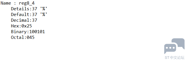

另外,读取STREAMING_FSM,是37,数据手册上没有该数值

2.读取STREAMING_FSM,是37 --> 这个换算成十六进制是0x25,FSM是STREAMING_LOW_POWER,应该是目前帧率比较低处于low power模式
