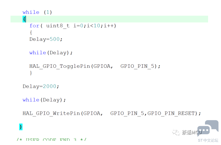

我这里基于他的功能模拟一段测试代码,如下截图所示: image.png
上面代码在主循环里,每一轮循环就是先让LED闪烁5次,然后熄灭一会。就这样循环进行。其中,有个全局变量Delay,决定每次延时长短。

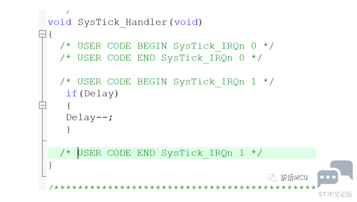

关于SYSTICK的中断服务函数也很简单,像下面这样: image.png
所有测试代码就是上面两个截图所涉及的内容。

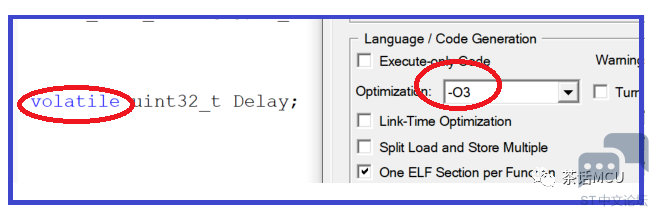

基于上面的定义和优化选项,程序运行是正常的。看来,这里的关键问题是Delay变量没加volatile,开启优化后让真正的代码偏离了用户的预期。

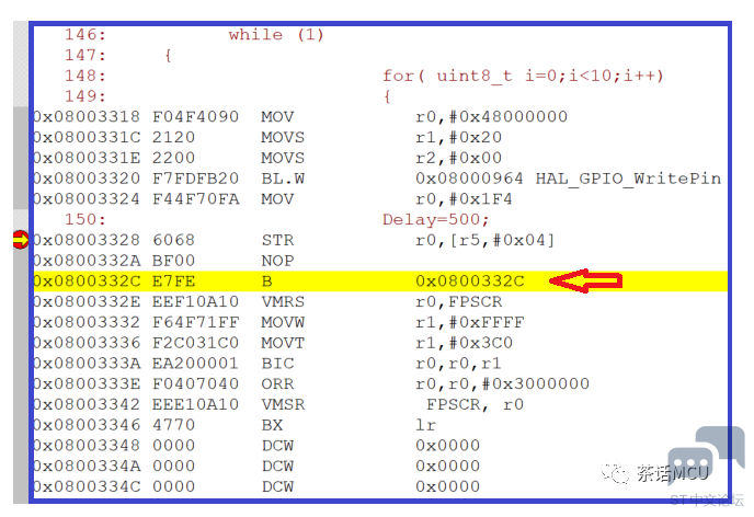

优化后的代码没法直接从用户源代码看出端倪来,我们往往可以借助汇编文件来看看编译后真实代码的样貌。我们不妨就看看那段主循环代码在开启优化但又不对Delay变量加volatile时编译后的汇编代码。 image.png
我们可以从上面汇编代码看到,优化后的主循环代码运行时最后变成在黄色语句那里原地踏步踏了。说实在的,这块被优化后的代码相比用户源代码已经面目全非了,难怪看不到LED的周期性闪烁了。当然,如果对Delay变量加上volatile并开启优化,此时的主循环汇编代码跟上面的贴图就相差甚远,这里就不贴出来了。

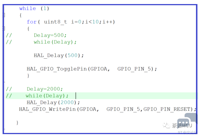

其实,很多有过使用STM32库或基于CubeMx配置初始化文件的工程师可能知道,HAL库里就有现存的可以调用的延时函数HAL_Delay()。平常我们在调用这个函数时怎么没感觉有类似问题出现呢。比方将前面的主循环代码换成库函数的写法,并使用库函数HAL_Delay(). image.png
如果这样写,即使开启O3优化等级依然没有问题。感觉上我们前面的写法跟库函数HAL_Delay()的也没什么差别,都是利用SYSTICK的周期性中断进行统计溢出次数而已。

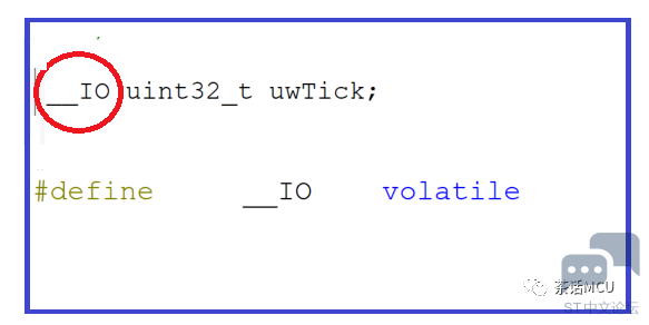

HAL_Delay()用到一个统计溢出次数的全局变量uwTick,类似前面定义的Delay变量,它被SYSTICK中断服务程序动态修改,在HAL_Delay()里面经HAL_GetTick()实时读取,显然这个uwTick在定义时也应该加上volatile才合适。
我们不妨看看该变量的定义: image.png
看来,HAL库早就考虑到该变量的特性,在定义时已加上了volatile.
