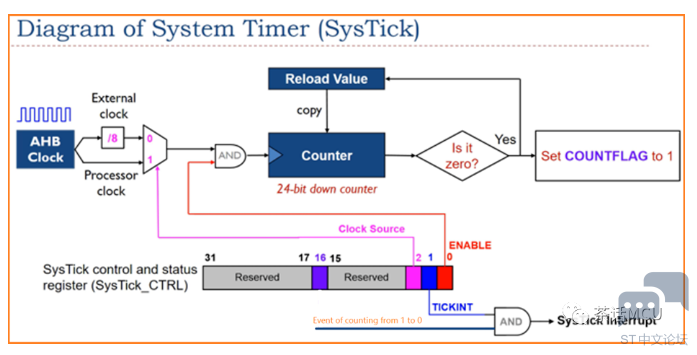

问题是这样的,我们知道SYSTICK定时器是个24位向下计数器,每当发生从1记到0时会让一个名为COUNTFLAG的标志位置1,如果此时SYSTICK的滴答中断请求使能了的话,可以对CPU发起中断请求。 image.png
根据我们平常STM32的开发经验,通常各种外设事件发起中断请求时,往往有相应的事件标志跟中断响应关联,在中断服务程序里并将相关事件标志做清零操作,否则它会没完没了地发起中断请求。基于这点,我想这个COUNTFLAG标志应该也是跟SYSTICK中断密切相关,溢出时被置位,在SYSTICK中断服务程序里将其清零。

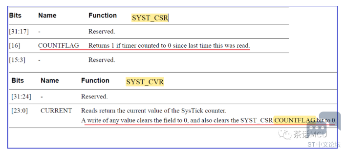

可是,我们平常的SYSTICK的中断服务程序里根本没看到哪里有对COUNTFLAG标志做清零。ARM Cortex内核手册针对COUNTFLAG标志的描述中涉及它可以清零的地方有两处: image.png
第一个地方是在SYSTICK控制寄存器【SYST_CSR】里有介绍,读它可以清零。说实在的,这点我是通过咨询ARM公司才理解到位的。第二个地方是在介绍SYSTCIK的当前计数器寄存器时提到,即对当前计数器寄存器进行写操作时也会将COUNTFLAG标志清零。

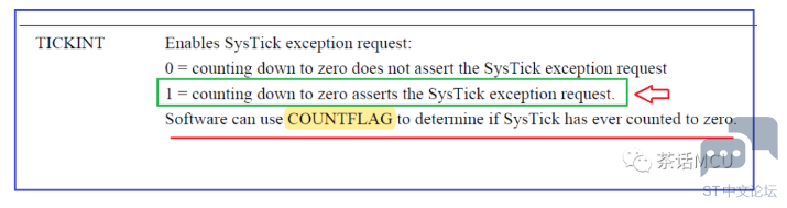

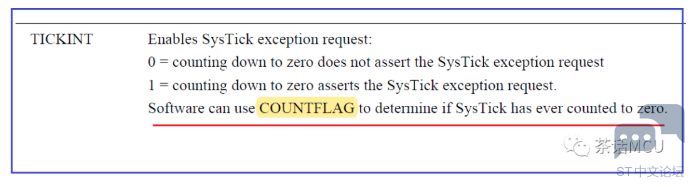

第二、关于这个标志,在ARM 内核手册里还说了下面一句话: image.png
意思就是说用户软件可以通过查看COUNTFLAG标志来确认SYSTICK之前有发生过溢出。如果重装可以清零的话,用户软件是不可能有机会读到该标志为1的时候。也就是说重装清零结论跟这句话是矛盾的。
经过与同事的来回讨论,以及查找其它相关信息,后来认为这个标志可能跟中断没有必然关系。这个过程中我也意识到我提出这个标志哪里清零的问题,可能是先入为主的惯性思维在作怪。具体点说,我们认为这个COUNTFLAG标志在发生溢出时置位没问题,前面提到的两种情形下会被清零也没问题。但是,SYSTICK的滴答中断不跟这个标志位关联,它只与计数器发生从1计到0的事件有关,即手册中下面绿色方框框住的这句话。 image.png
说实在的,这句话我老早就看到了,只是觉得溢出做为中断触发条件没错,但一门心思老纠结着哪个地方对COUNTFLAG清零了。

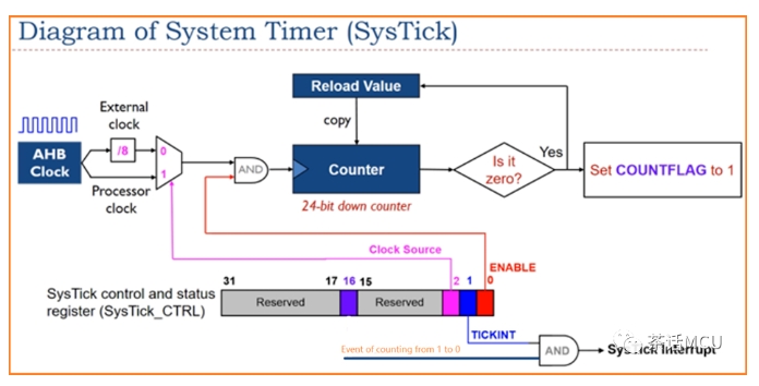

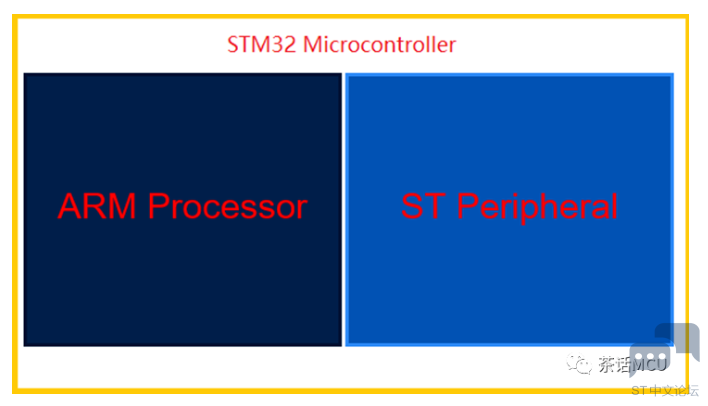

整体上,STM32微控制器是由ARM处理器和ST外设集成而来,ARM 处理器又包括内核、核外设【以示区别于ST公司设计的外设】。其中SYSTICK、FPU、MPU、NVIC等均属于核外设。也就是说,SYSTICK是ARM的外设,不是ST设计的。既然这样,难道只是设计思路上的差异?但是,SYSTICK中断可以不跟事件标志关联起来,可以行得通,为什么ST不也这样设计呢?
一起来看看,尝试找找原因。
原因在于SYSTICK外设就一个溢出事件可以申请中断,在NVIC那边独立对应一个中断请求号【IRQ#],所以CPU在响应SYSTICK中断时根本无需关注那个溢出标志,有那个溢出事件就够了,因为除了这个溢出事件没别的事件来申请TICK中断。

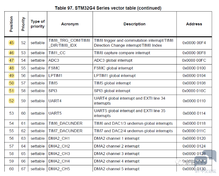

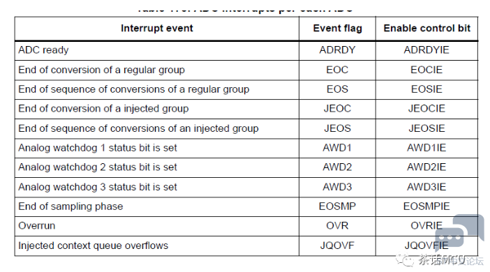

而ST的外设申请中断时就没有SYSTICK那么好的福分了。往往是一个外设的多个事件共用1个中断请求。比方以上面STM32G4系列ADC3的中断来看,因为它只有1个中断申请号,在CPU看来就一个中断入口,即所有ADC3相关事件触发的中断共用一个中断服务程序入口,但可以申请中断的事件可多了,见下图【我后面把能触发同一中断请求的事件称之为兄弟事件】: image.png

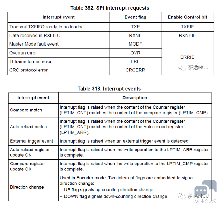

显然,ST设计的外设不能照搬SYSTICK的玩法。如果中断服务程序不跟触发事件标志关联起来,进了中断就不知该基于哪个事件来运行程序;基于某个事件运行了中断服务程序若不对它清零【包括读清零、写清零等】,等兄弟事件触发再进来时如何分得清哪是过时事件、哪是新触发的即时事件?
