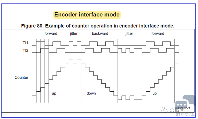

通常在STM32芯片的通用TIMER或高级TIMER都带编码器功能,支持基于1路或2路输入的编码脉冲计数。我们一般外接正交编码器,使用2路输入。TIMER硬件基于2路输入的相差特征来确定计数方向并依据方向对计数器做递增或递减操作。 image.png

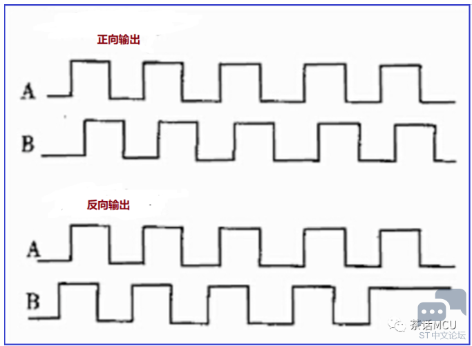

正交编码器一般使用5根线连接,分别为A、B、 Z信号线及VCC和GND电源线。其中,A、B两路是存在相差的同频信号。Z信号即零点信号,当编码器旋转到某位置时,它会发出一个脉冲表示约定的零位。VCC、GND分别是电源线和地线。至于编码器线数,是指旋转一圈A(B)端会输出的脉冲个数 ,二者转一圈所发出的脉冲数相同,但存在90°相差。编码器的线数越高代表其能够反应的位置精度越高。

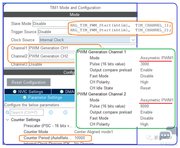

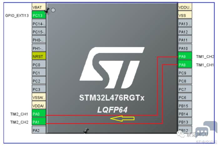

我这里采用非对称PWM输出模式并使用STM32L4开发板来演示实现过程。先用TIM1结合非对称PWM输出模式输出2路带相差的同频信号,然后连接到TIM2的编码器接口。另外,我还用了个按键【接到PC13】动态调整TIM1两路输出相差的前后关系,以观察TIM2计数器的计数变化情况,即递增还是递减计数。 image.png

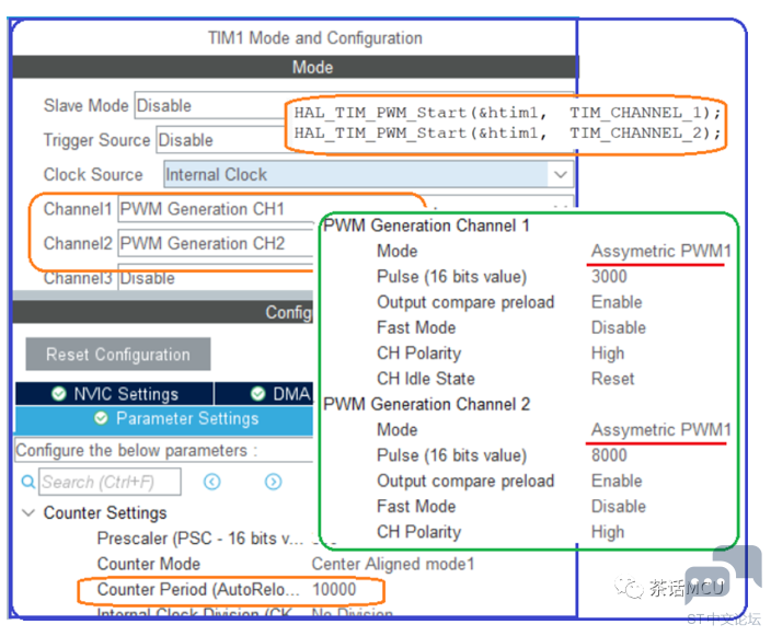

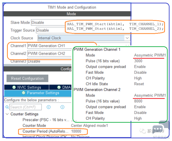

我先配置TIM1的CH1/CH2,实现2路带相差的PWM输出。【关于TIMER非对称PWM输出模式这里不介绍了,此处直接上配置。下面链接有相关文章介绍,或者自行研读STM32参考手册相关内容。】 image.png
基于CubeMx配置后生成初始化工程,添加2行上图中的代码就可以输出了。

然后我将这两路输出分别连接到TIM2的编码器接口脚【GPIOA_PIN0、GPIOA_PIN1】。

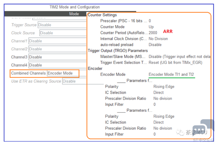

我把有关TIM2编码器应用的CubeMx配置也截图出来供参考。【其中ARR可按需调整,为了便于查看效果,后来我将其改为1000了。这点不影响功能演示。】: image.png

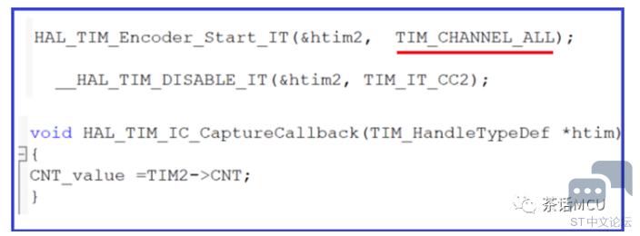

然后,添加启动TIMER编码器功能的API函数。【API函数里启动了2个通道的输入捕获中断,我这里只保留通道1的而关闭了通道2的。即每次在TIM2通道1的捕获中断里读取其计数器的值。】

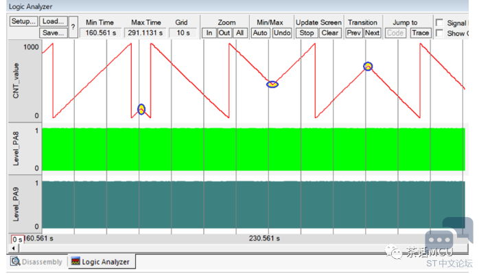

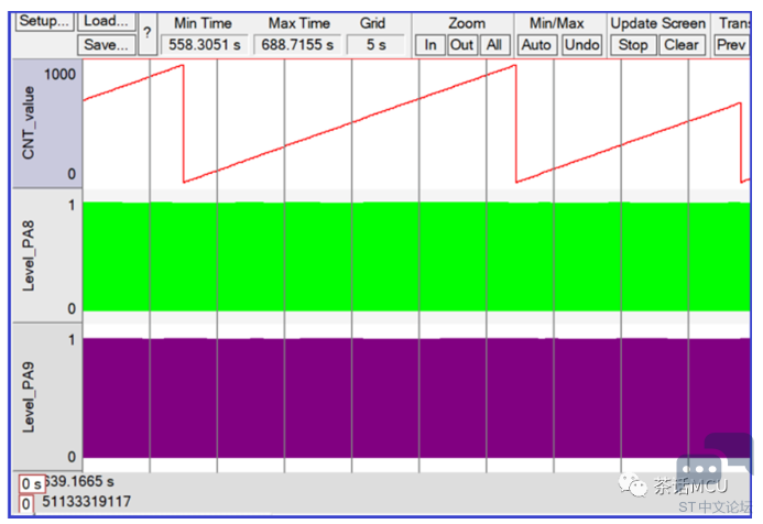

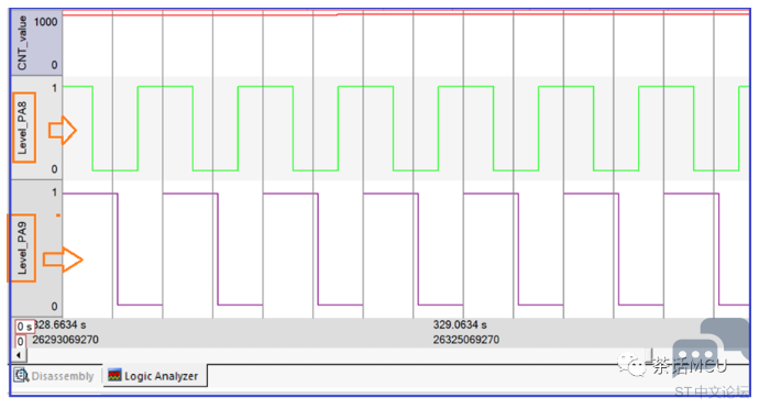

编译、除错后运行,即可在IDE的逻辑分析仪上看到下面的结果。其中CNT_value就是TIM2的计数器动态值。目前看到的是TIM2的编码器接口针对当前2路输入信号进行周期计数。绿色和紫色是上面提到过的两路输入信号【因显示分辨率的关系下面相关图形变成单色方块了】。 image.png
当然,我们可以通过按键来调整TIM1两路输出信号的相差时序,进而改变TIM2编码器计数的方向。不难看出下图中3个圆圈的地方就是切换计数方向的位置。 image.png

这里的CNT_value连续记录TIM2计数器的值,这里为Analog量。
Level_PA8记录GPIOA_PIN8的电平情况,1或0两个值之一,为Bit量。
Level_PA9跟Level_PA8是完全相同的数据类型,不过显示的是GPIOA_PIN9的电平。显然,逻辑分析仪配置里关于Level_PA9的显示算式的屏蔽数应该是0x00000200,右移位为9。我目前是在SYSTICK的毫秒中断里读取GPIOA->IDR的值即管脚电平到变量Level_PA8和Level_PA9的。
