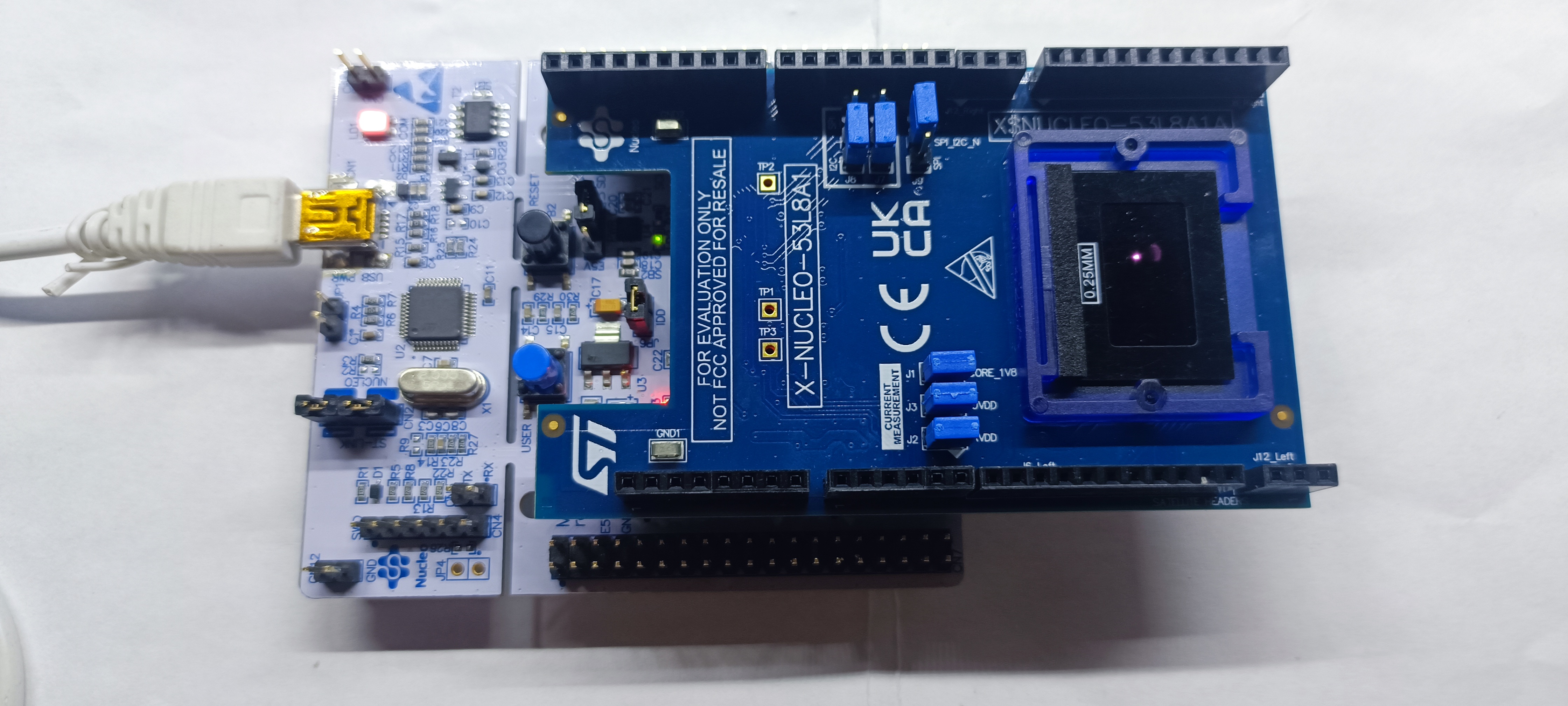

1.1、硬件替代
X-NUVLEO-53L8A1测距板卡配套的是NUCLEO-F401RE板卡,我拿到的这个板卡连接不到VL53L8CX_GUI软件。下面尝试使用NUCLEO-F411RE板卡来测试。
F401和F411同属F4系列芯片,代码是兼容的,直接在SDK下修改相应的文件。

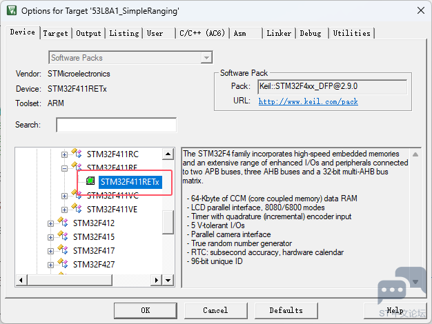

1.2、修改芯片型号

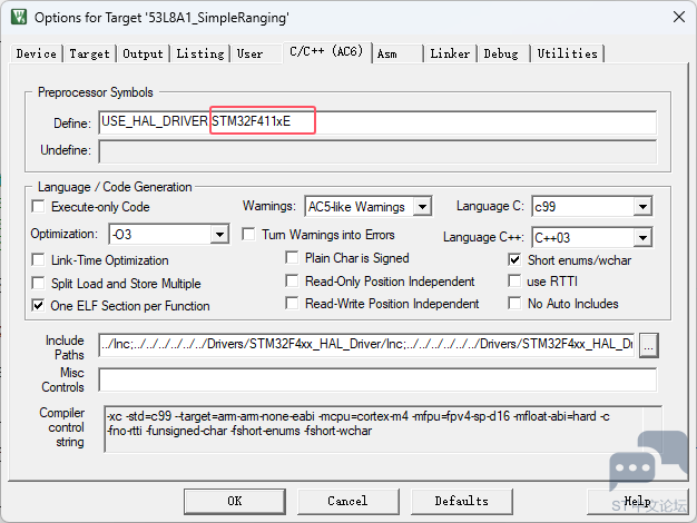

1.3、修改芯片预定义

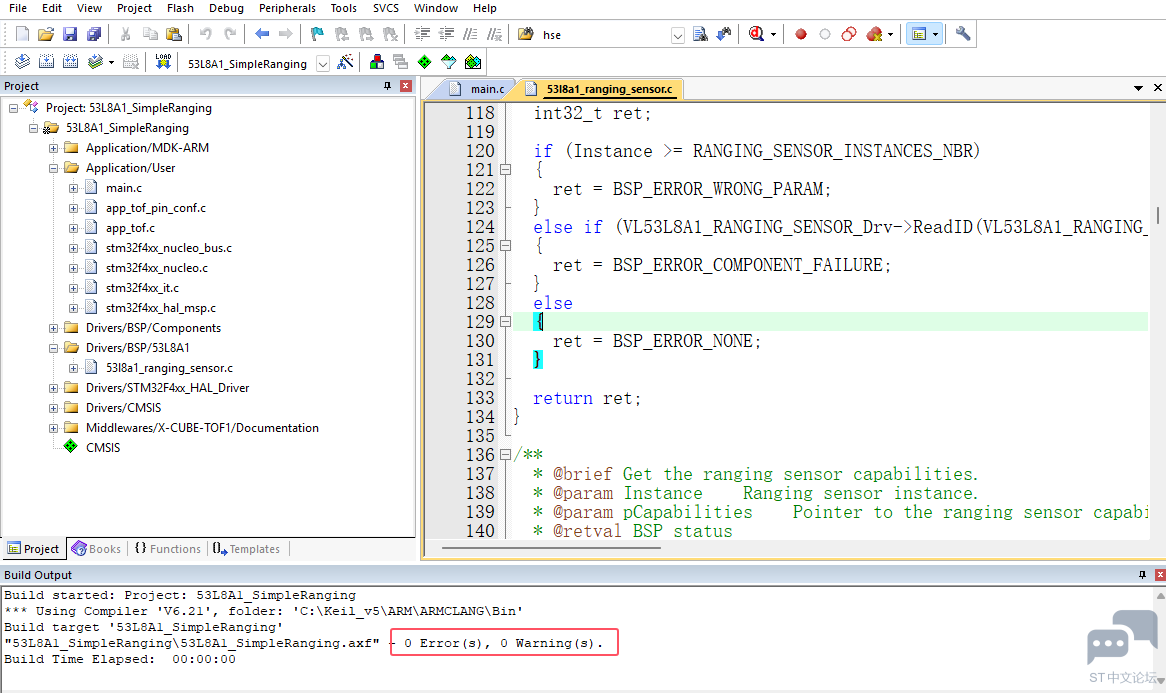

1.3、编译代码
编译正常,烧写代码到板卡,执行下面测试。

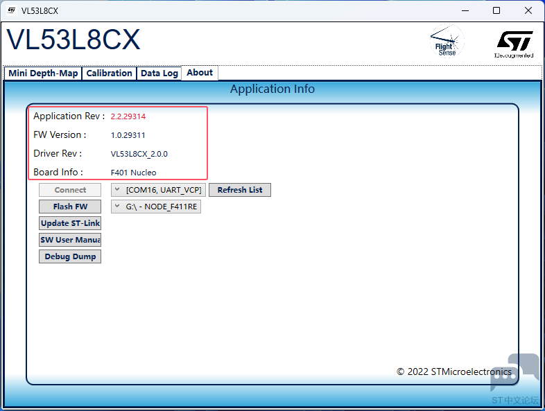

2.1、连接板卡
连接板卡,找到软件版本和固件信息

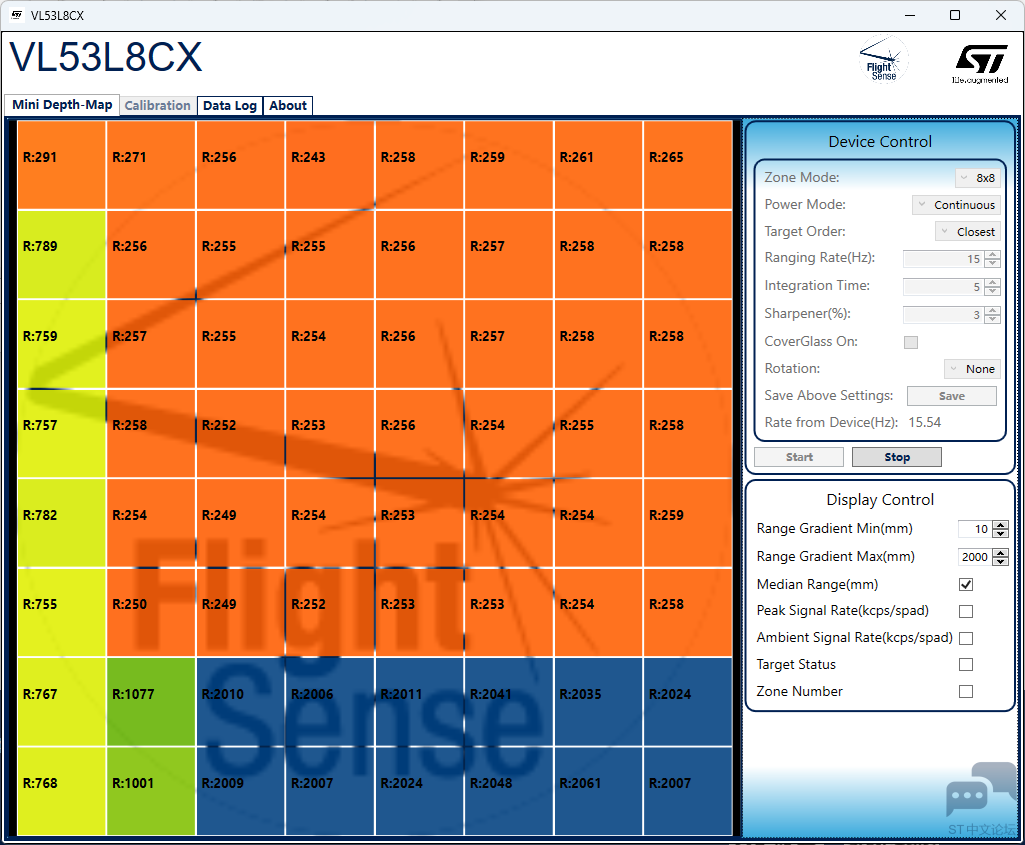

2.2、测试结果
纸箱作为目标物,放置在25cm处,测出的距离如下:
