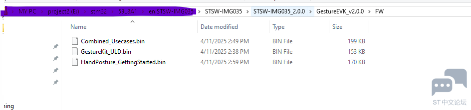

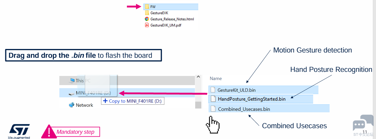

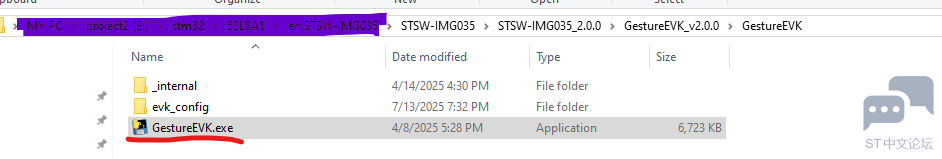

官方提供了三个bin文件,一个是 motion gesture detection,一个是Hand posture recogniton,第三个是combined usecases,文件位置如图1所示:
图1
文件说明如图2所示:
图2
用于测试的GUI位置如图3所示:
图3

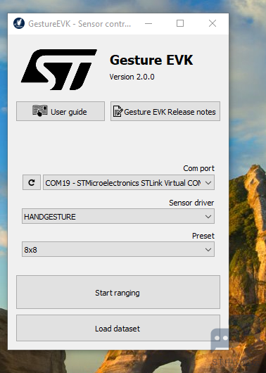

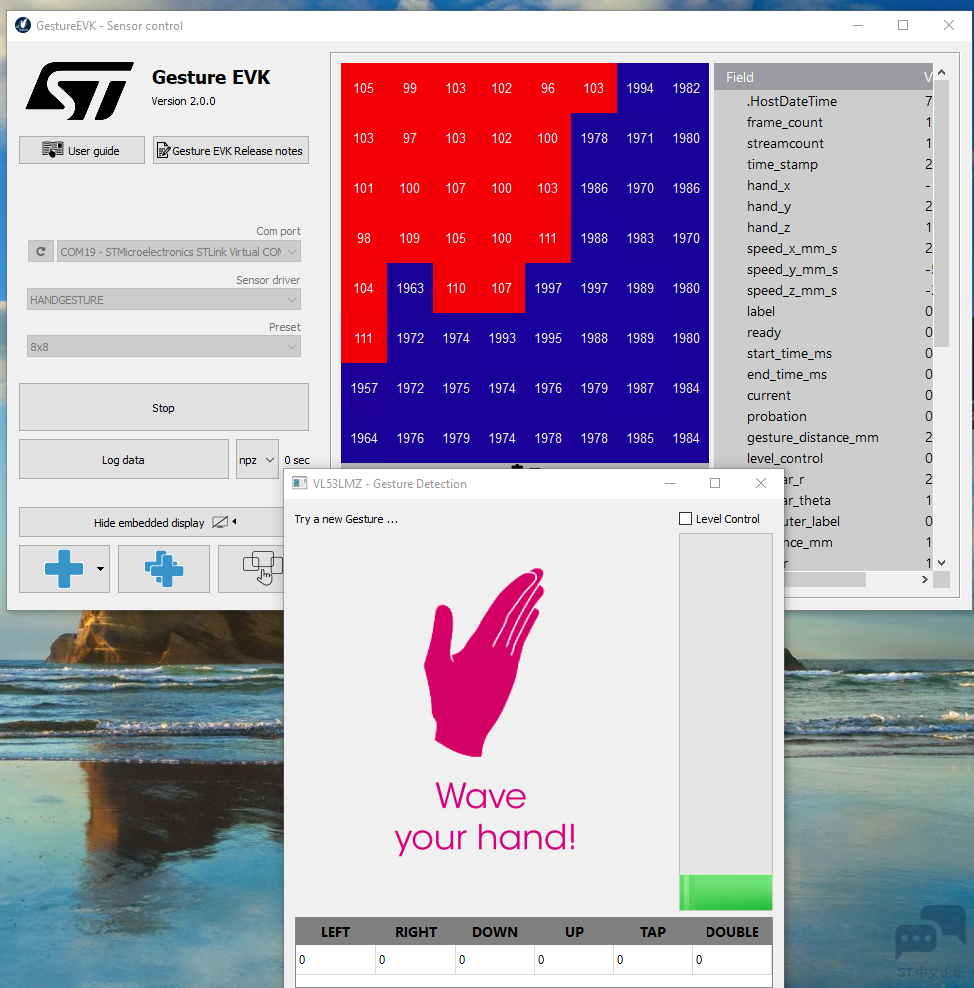

首先测试Hand gesture。打开GUI的界面,Sensor driver 选择HANDGESTURE,如图4所示:
图4

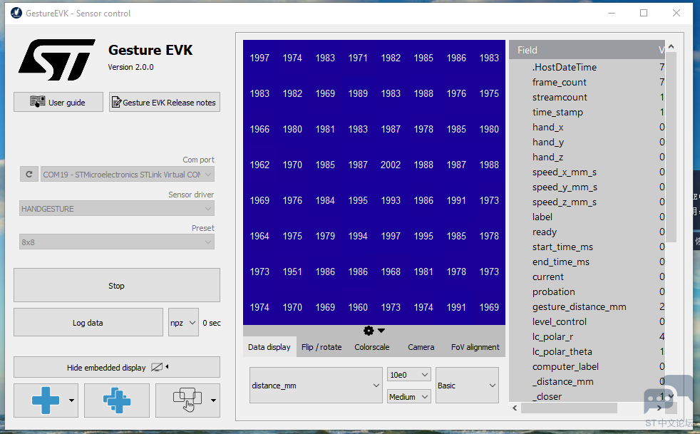

点击Start ranging,界面数据会一直更新,如图5所示:
图5

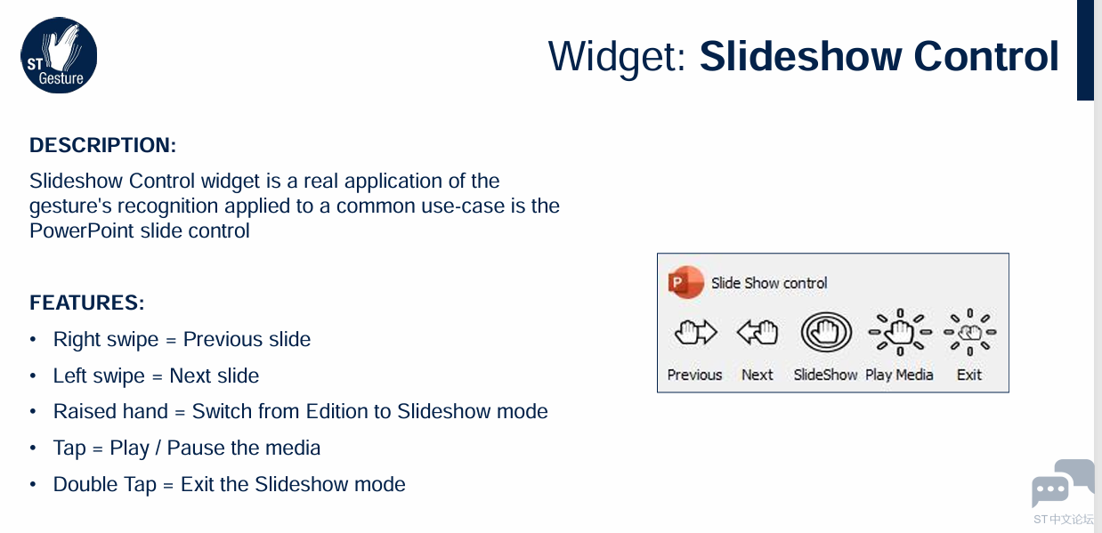

官方文档中给出的手势说明,如图6所示:
图6
点击右下角加号中的Gesture detection,使用手向左,像右滑动,可以看到检测的结果,如图7所示:
图7

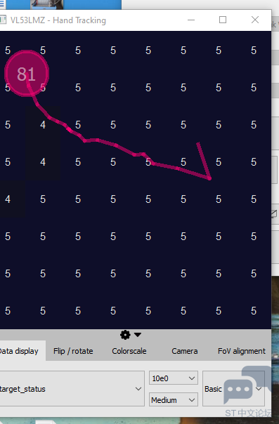

不知道是不是手势误差,识别率还有待再优化。还有一个手势跟踪(hand Tracking)功能,这个功能在应用中,还是能判断出很多信息,测试如图8所示:
图8
手势识别以后还得统一标准才行。

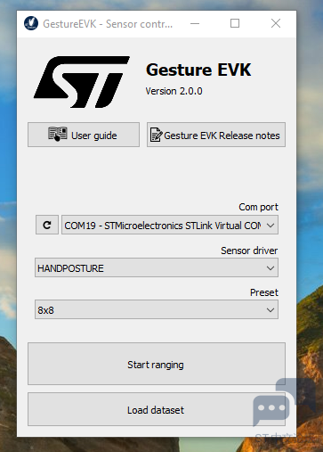

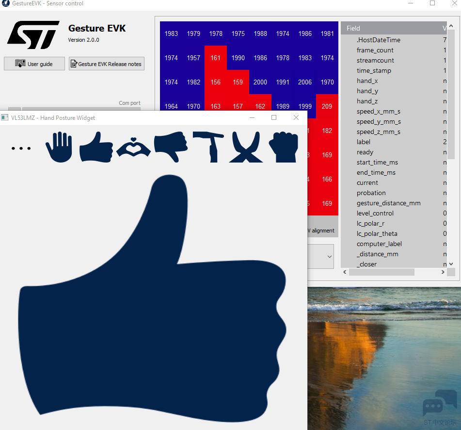

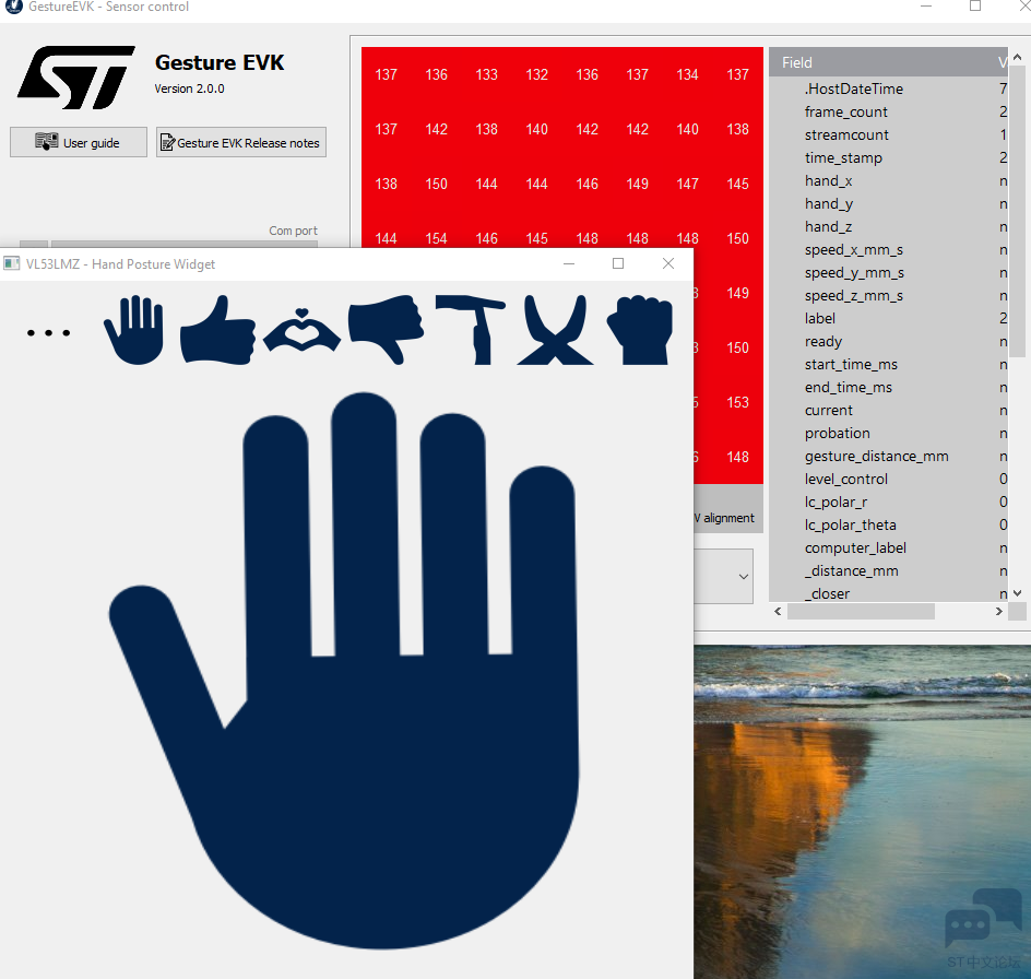

然后测试一下Hand posture,这个在GUI主界面中选择HandPosture,如图9所示:
图9
点击start ranging。

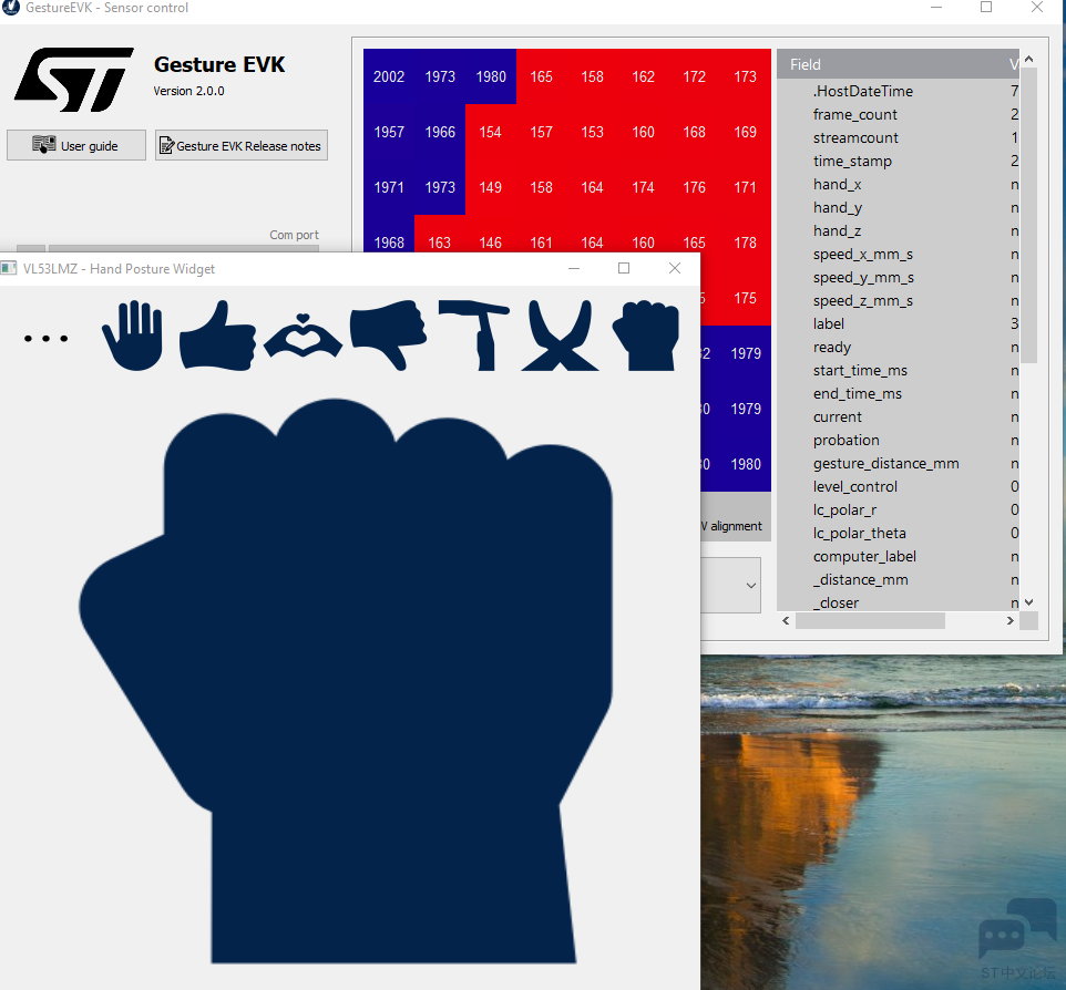

在左下角加号里选择要使用的功能,里面有一个Hand Posture Widget功能,测试一下,结果如图10,图11,图12所示:
图10
图11
图12
算法能识别出来posture,但是精度还需要后续开发者继续提高。
