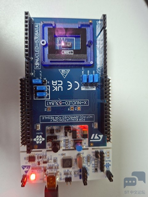

   官方提供了充分的视频展示资源和学习资源,基本的测距,手势识别和SPD等,能够应用到实际的产品中,还是挺有扩展性的。整体上电如图1所示:

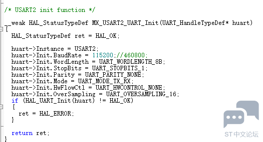

   读code的过程中,发现计算好结果以后,通过串口终端显示,考虑到终端兼容性,将波特率由460800修改为115200,如图2所示:

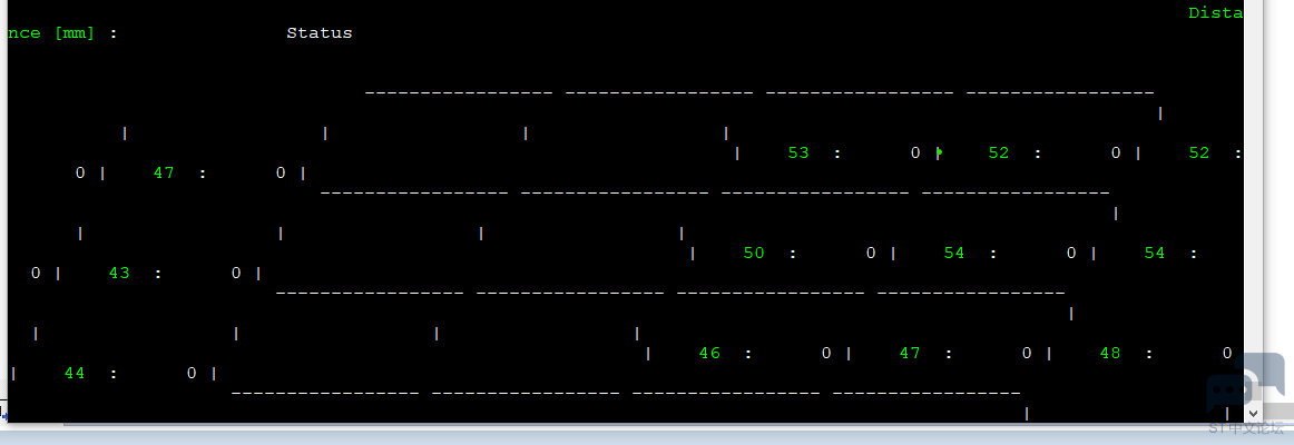

   串口中断选择Tera Term 5,设置好终端以后,源程序其他地方暂时不需要修改,直接编译,debug,效果如图3所示:

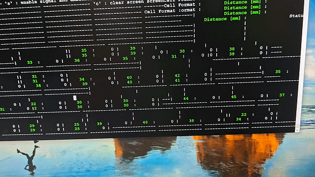

   找块硬挡板,上下活动,可以观察到终端数据的变化(终端格式没调好),如图4:

   还有一个好玩的事情,TOF传感器红外光线波长是940nm,人眼是看不到了,但是手机镜头是可以看到的,仔细看图1就可以看到光线。
