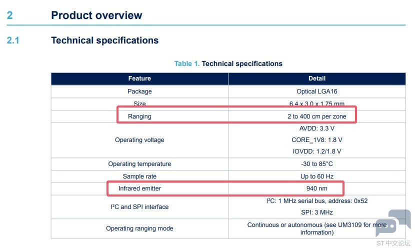

今天我们来测试一下53L8A1的抗环境光干扰能力
在datasheet中有说明传感器使用的是940nm的光,他是属于红外光段。测距距离为2cm到400cm

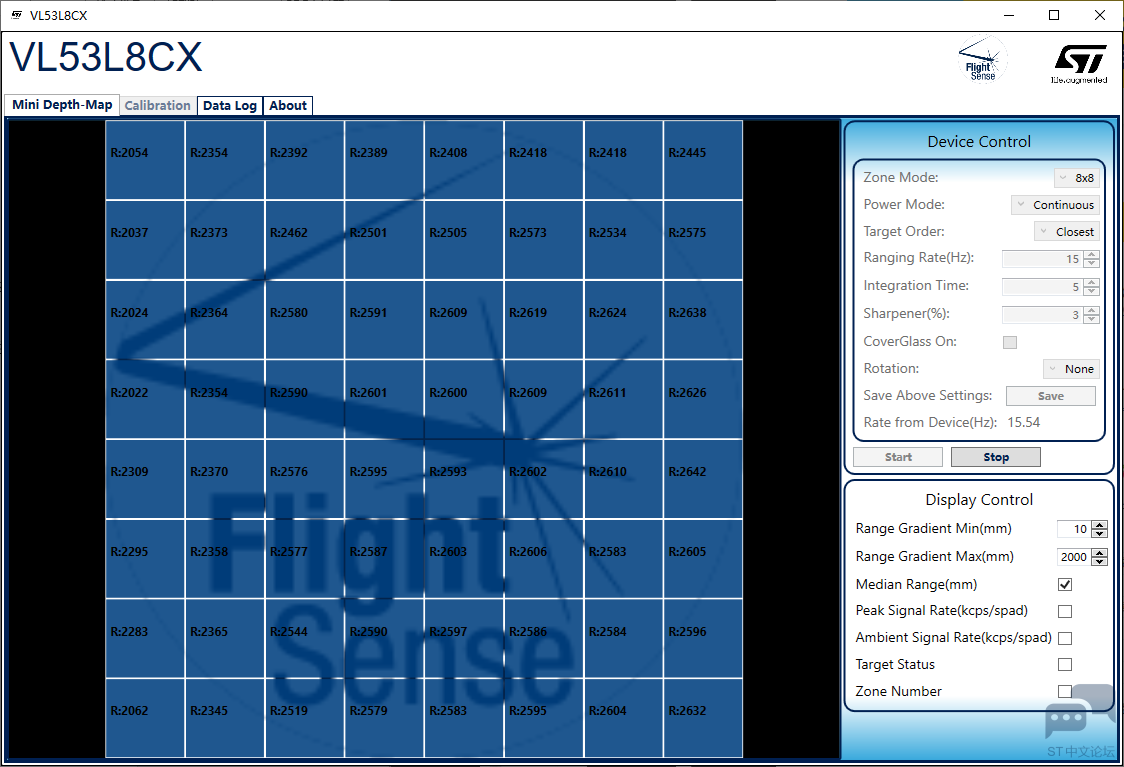

一.  暗室环境测试
由于测量场地在房间内,我没有办法测量其最大值4m的极限,我只能测量地面到天花板的距离。该距离我已经用卷尺测量了,大约为260cm左右。测量时我把房间内灯全部关闭,尽可能的创造黑暗的环境
因为天花板不是纯平的,TOF测量范围是个锥形的,所以测距结果我们就看中心区域的结果,看垂直距离是否和260接近。
测量结果如下:
可以看到测距结果和260非常接近,精准度还是可以的。
我也录了一段测试结果的视频,可以看到数据是存在一些波动的,但是总体上是稳定的,没有非常大的波动
