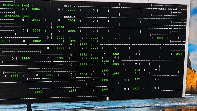

      继续测试TOF传感器套件的功能。在例程里有一个ThresholdDetction的porject,看项目介绍是关于阈值监测的,20cm到60cm之间检测。这个功能需要实际通过硬件实操后,检测project功能。
     阅读项目code,可以从code中发现其设置的距离阈值,如下所示:
  1. /* threshold parameters */
  2.   ITConfig.Criteria = RS_IT_IN_WINDOW;
  3.   ITConfig.LowThreshold = LOW_THRESHOLD; /* mm */
  4.   ITConfig.HighThreshold = HIGH_THRESHOLD; /* mm */
低阈值时200mm,高阈值时600mm。这个可以根据自己的需要进行修改。其使用了一个中断标志位ToF_EventDetected,在这个区域内,正常进行距离测试,不在这个区域内,就停止距离功能测量。
了解功能以后,实际Debug,测试,测试如图2所示,的确实现了这个功能,先停止测量,把手放到距离范围内,开始测量,手拿开,停止测量。
