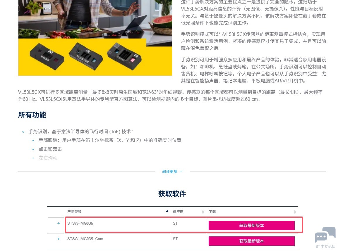

ST为我们提供了快速评估其手势识别能力的开发套件,地址:https://www.st.com.cn/zh/embedded-software/stsw-img035.html
随便选择一个下载就行

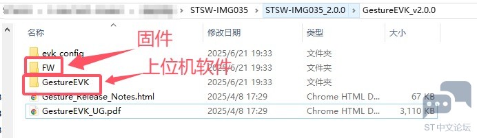

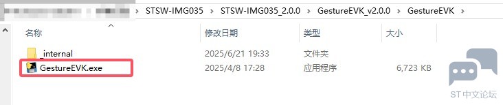

在下载的软件包中有固件和上位机软件
双击EXE即可打开上位机,这个是免安装的,直接用。他启动有点慢,需要多等一会儿

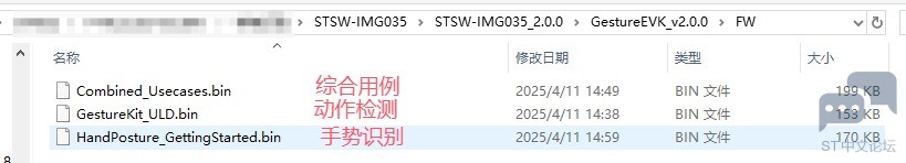

这是固件,我们体验手势识别,就下载第三个(烧录固件和之前的一样,直接U盘拖过去即可)

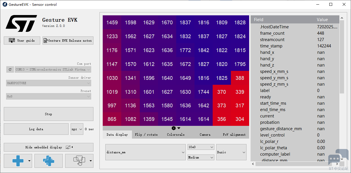

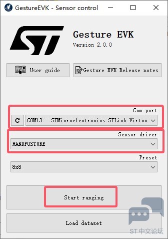

软件打开后,我们选择开发板的虚拟串口,然后第二个选择“HANDPOSTURE”,最后点“Start ranging”,启动测量

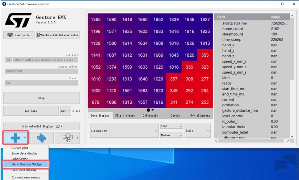

数据采样界面如下图所示
软件预置了几种手势识别模型

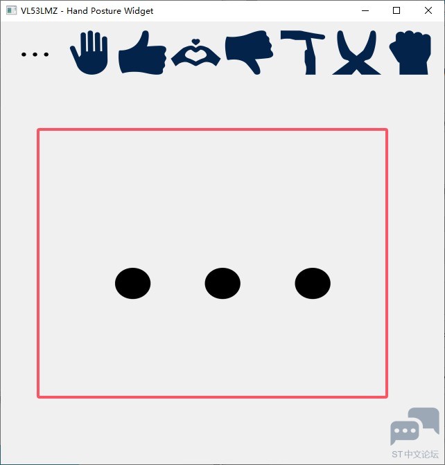

进入手势识别界面
如果识别到模型认识的手势,他就会显示结果,点点点就是哪个都不认识。他本质上就是一个分类模型

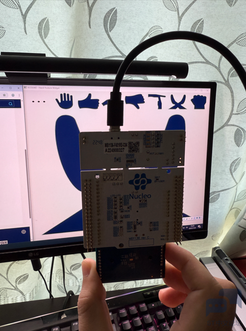

测量时我们需要注意开发板的方向,接数据线的那头朝上
测试结果:详见附件视频
