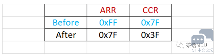

他先将STM32某定时器计数周期设为0xff,单向递增计数模式,OC比较值设为0x7F。在某时刻将新的计数周期0x7F与比较值0x3F加载到影子寄存器。当正在进行的一个周期结束后,经示波器测量确实可以看到其下一个周期发生变化,但其周期明显与预设值对应不上!再次经过一个周期,定时器才会按照预设值稳定输出。
以上是咨询者不算很清晰的描述【其实咨询TIMER问题最好配上时序图】,但可以了解到他要做的事情就是在ARR=0xff,ccr=0x7F的PWM输出状态下,于某时刻赋予ARR和CCR新值以改变输出波形。 image.png

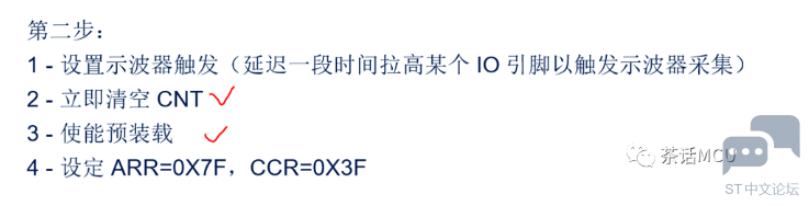

我也将上面提醒告知咨询者,他反馈问题依然没能解决,准确说是疑惑依然没能解除。他这里的确只是提出疑惑,并未提出具体需求。另外,他还将问题的复现过程做了如下补充:
第一步:
1 - 关闭预装载(ARR/CCR)
2 - 设定ARR=CCR=0xFF
3 - 开启输出比较功能(连接到示波器查看波形)
第二步:
1 - 设置示波器触发(延迟一段时间拉高某个IO引脚以触发示波器采集)
2 - 立即清空CNT
3 - 使能预装载
4 - 设定ARR=0X7F,CCR=0X3F
现象:本周期结束后其计数周期确实会相应改变,但改变之后的前两个周期明显与设定值不符,即经过2个周期后才可稳定输出。

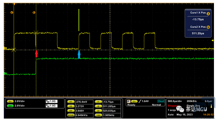

在关闭ARR/CCR的预装前提下给二者分别赋值0xff和0x7f,启动CH1的PWM输出并使能该通道的输出比较中断。在第一个脉冲的比较中断里按照咨询者的做法修改ARR/CCR值。为了便于观察效果,我也开启了更新中断,通过更新中断记录脉冲个数,输出几个脉冲后就将定时器及输出都关闭掉。【选择PWM模式1,极性为高有效】
编写代码、编译除错后,运行得到如下结果:【黄色波形结尾的4个脉冲是基于新参数的输出。绿色波形的上升沿指示修改数据的时间点,这里辅助显示下,重点在黄色波形。】 image.png
上面输出波形应该说跟客户反馈的是一致的。我们来一起看看。
即按照上面的3小步操作【第1小步是咨询者设置示波器的动作,不用理它】。
这里是开启预装功能后才修改ARR/CCR值,这两个新值目前只能暂居预装寄存器,实际起作用的ARR/CCR值仍是之前的0xff和0x7f。而且,还在此处对计数器做了清零,即从此刻起PWM输出脉冲重头来。这样从上图红色箭头到蓝色箭头之间的波形依然是基于ARR=0xff,CCR=0x7f参数运行的。定时器于蓝色箭头所指位置处发生更新事件,新数据【0x7f,0x3f】生效起作用。
显然从修改时刻算起到数据生效 刚好延时1个旧周期,结合到这里,恰好是新周期的2倍。修改数据后整整花了2个周期的时间才生效就是这么来的。

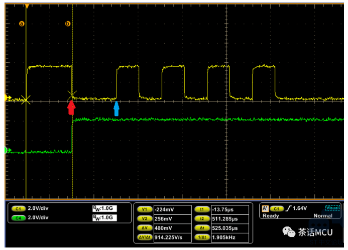

如果在上面操作步骤的基础上拿掉对计数器清零操作,其它不变,输出结果又不一样了。见下面截图: image.png
同样,红色箭头所指位置为修改数据的时刻。由于此时没有对计数器清零,计数器按部就班计数,PWM输出按预定配置输出,继续运行半个旧周期后计数器溢出产生更新事件于蓝色箭头所指位置。蓝色箭头所指位置以后PWM输出按新参数运行。不难看出,这次新数据的生效从修改时刻算起仅延时半个旧周期,相当于后续的1个新周期。
这里强调下,我这里测试时选择的刚好是旧周期的中间点,所以延时生效为半个旧周期。具体应用时的延时跟我们修改参数所选的时间点有关,一般来讲,它最长不会超过1个旧周期,最短极限为0。

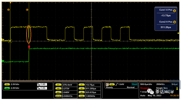

或许眼尖的人看到上面第一种操作输出的PWM波形里面有个非常细窄的尖脉冲,它是怎么回事呢?示波器问题?非也!【见下图椭圆形框住的细长线】 image.png
此处尖脉冲产生的原因是------
当发生比较中断时我们才去做修改参数动作,在做计数器清零操作前,计数器的值已经大于设置的CCR值【0x7f】,按照当前PWM输出模式及极性选择,输出则变为低电平了。但是,在中断里我们很快又将计数器值做了个清零,此时计数器值又小于CCR值【0x7f】了。同样,按照当前PWM配置,输出又变回高电平,最终就产生了这么个一下一上的尖脉冲。【注:这里涉及PWM输出原理,需要的自行补课。】
